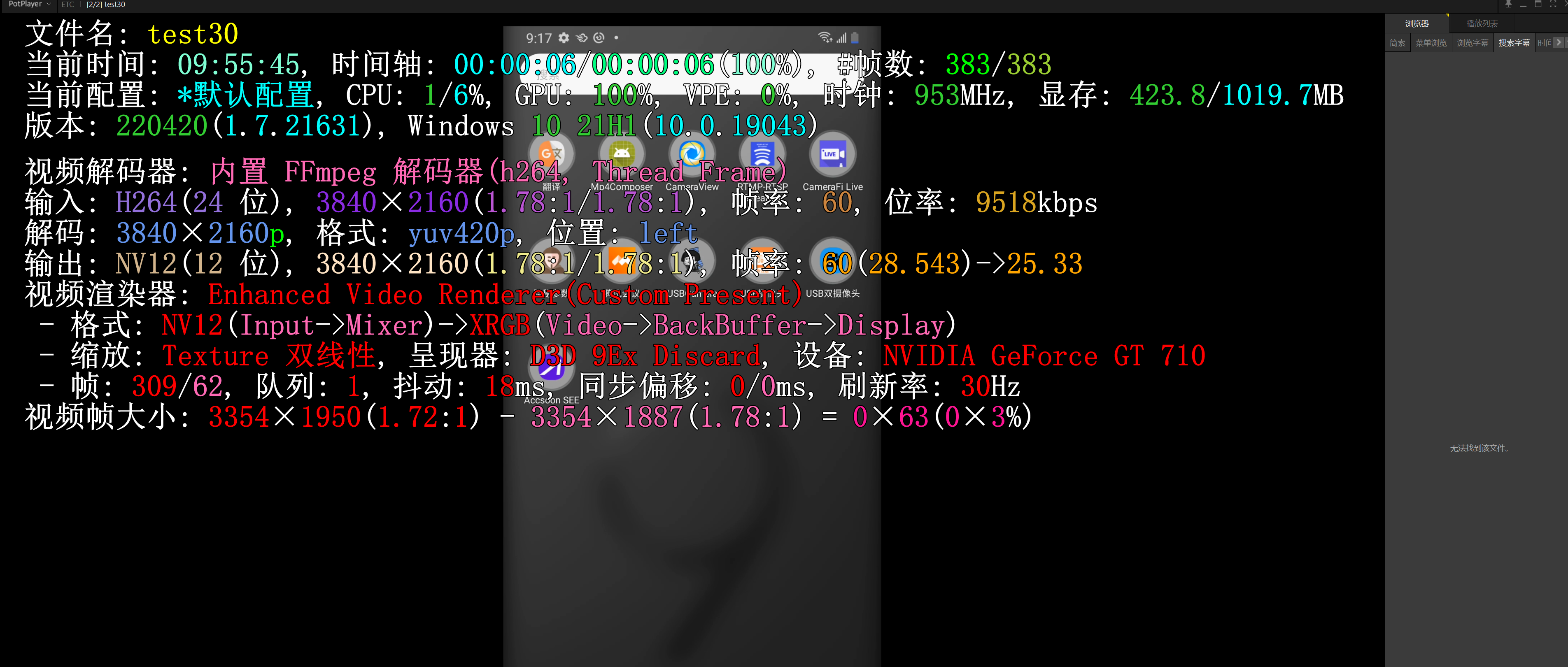

问题1:
执行指令./mpi_enc_test -w 3840 -h 2160 -i /dev/video8 -t 7 -o test -f 65542
对输入的4K 30帧进行H264编码,编码后使用windows下的polplayer进行播放解码,解码信息如下,平均只有25帧,还有就是R和B的颜色反了,打印信息如1.png,R和G颜色相反如2.png
问题2:
对输入的4K 60帧进行H264编码,编码后使用windows下的polplayer进行播放解码,解码信息如下,平均也只有25帧,还有就是R和B的颜色反了,如图3。png
