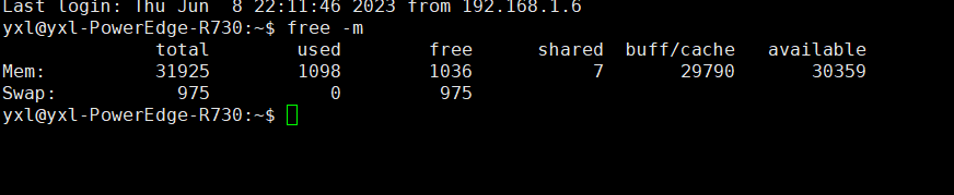

发表于 2023-6-8 23:41:43 | 显示全部楼层
风火轮用户68631 发表于 2022-7-18 09:25
你的linux物理+交换内存是多少
这是我机子的内存你看看
