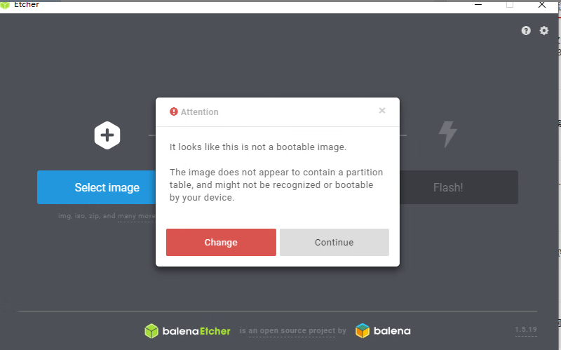

各位大佬,我的香蕉派按照论坛里的教程,下载了balenaEtcher-Setup-1.5.19-x64(烧录工具).exe烧录工具和mtk-bpi-r2-SD-19.07.7-OpenWRT-Router.img镜像,但是在烧录的时候报警告,说可能不是一个镜像,没有分区。然后我继续,烧录完成后安装在香蕉派上,但是启动不了。pwd键按了10s,灯也亮了,但没其他反应,屏幕不亮。
