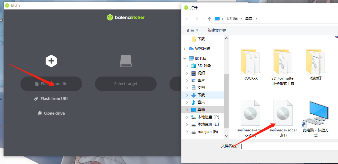

1)使用TF卡插件PC,然后balenaEtcher工具,点击界面工具的“Flash from file”按钮,选择待烧写的启动闪存,图。
固件下载链接包括sd卡文件和emmc固件链接:https://pan.baidu.com/s/1z8eunaGpwvruaGA_TVH2hQ?pwd=gpvy
提取码:gpvy
--来自百度网盘超级会员V6的分享
系统文件不要选错了选择sd卡文件

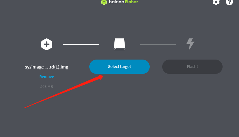

等待烧录完成

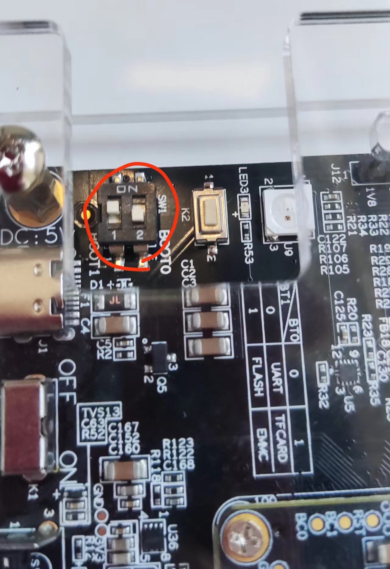

2,拨码开关如下从sd卡启动

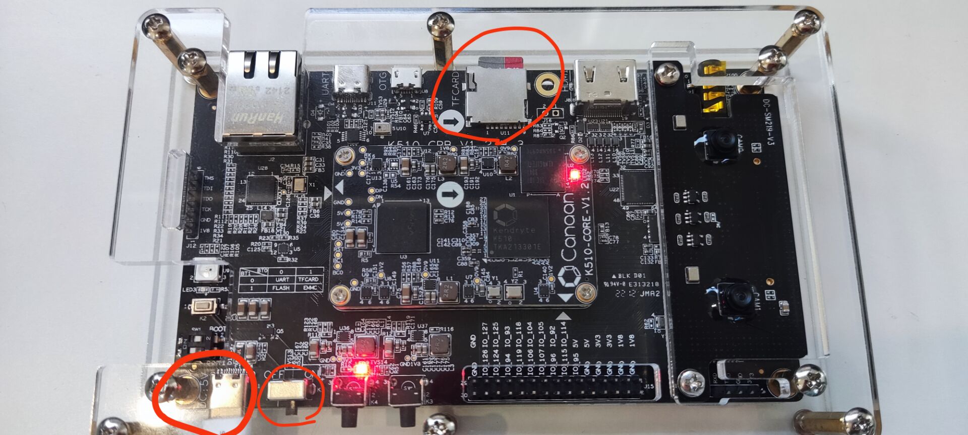

然后把sd卡插入主板上电开机
启动成功
