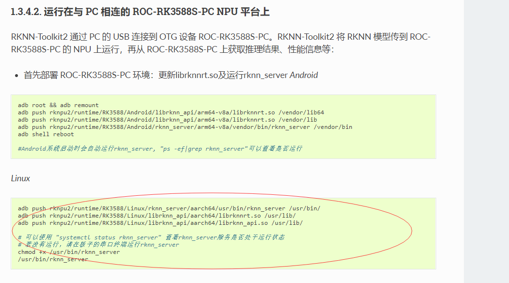

发表于 2022-6-20 16:18:21 | 显示全部楼层
风火轮用户r0er0 发表于 2022-6-20 15:51
ROC-RK3588S-PC_Ubuntu-Gnome_v0.1.0a_220422
2.png 更新方法

 楼主| 发表于 2022-6-20 16:28:52 | 显示全部楼层
会报错closed
