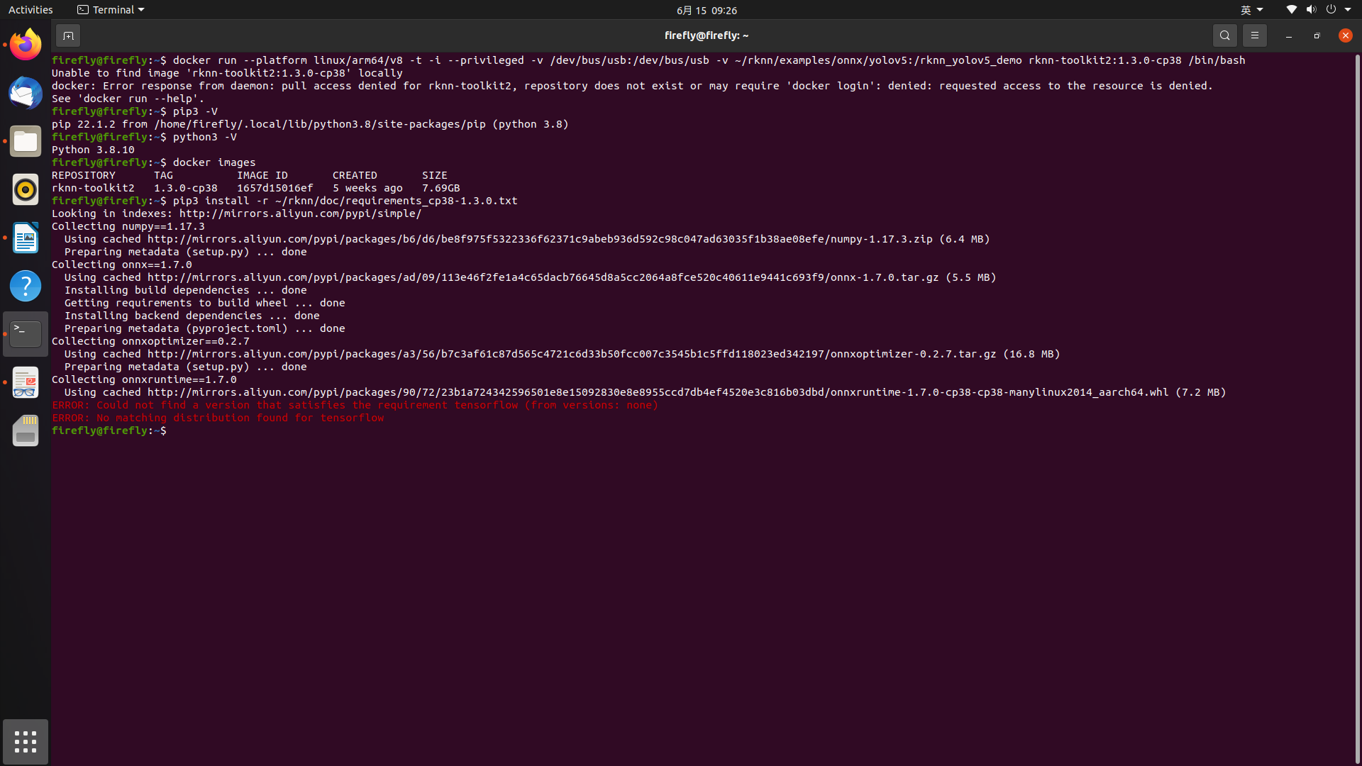

固件安装的是官方提供的ubuntu20.0.4,参考网址:https://wiki.t-firefly.com/zh_CN/ROC-RK3588S-PC/usage_npu.html和文件Rockchip_Quick_Start_RKNN_SDK_V1.3.0_CN.pdf中的方法安装rknn,版本为rknntookit2.1.3.0,python是3.8,安装依赖文件时,一直报错:
ERROR: Could not find a version that satisfies the requirement tensorflow (from versions: none)
ERROR: No matching distribution found for tensorflow
这个文件是我去除了版本的,按照官方提供的文件onnx也找不到。
使用的是阿里云,pip也升级到了最新版本。
使用docker加载,使用docker images明明可以看到镜像,启动时却提示找不到本地镜像。
屏幕截图
屏幕截图

它那是在电脑上运行转换模型,你在板子上转干啥子
 楼主| 发表于 2022-6-15 12:39:25 | 显示全部楼层
不能脱离PC单独在板子上推理么?
发表于 2022-6-15 13:42:44 | 显示全部楼层
风火轮用户OcP2C 发表于 2022-6-15 12:39
不能脱离PC单独在板子上推理么?
系统依赖:RKNN-Toolkit2 目前版本适用系统Ubuntu18.04(x64)及以上,工具只能安装在 PC 上,暂不支持 Windows、MacOS、Debian 等操作系统。fireflywiki上说的。你可以试着改,可能会出现需要装的依赖没有对应版本。
rknntookit2.1.3.0这个只是转换工具而已。只要是rknn格式可以直接在板子运行。
