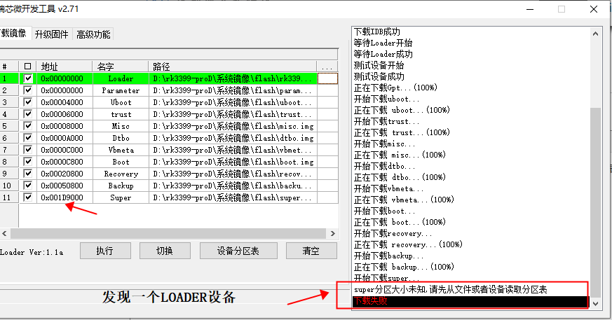

新入手,设备rk3399ProD,6G+32G。从Toybrick官网下载Android11后,根据paramet.txt修改了img地址后,刷机,提醒“super分区大小未知,请先从文件或者设备读取分区表”。parameter.txt中对应img地址如下:
CMDLINE:mtdparts=rk29xxnand:0x00002000@0x00002000(security),0x00002000@0x00004000(uboot),0x00002000@0x00006000(trust),0x00002000@0x00008000(misc),0x00002000@0x0000a000(dtbo),0x00000800@0x0000c000(vbmeta),0x00014000@0x0000c800(boot),0x00030000@0x00020800(recovery),0x000c0000@0x00050800(backup),0x000c0000@0x00110800(cache),0x00008000@0x001d0800(metadata),0x00000800@0x001d8800(baseparameter),0x00614000@0x001d9000(super),-@0x007ed000(userdata:grow)
发表于 2022-5-18 16:13:25 | 显示全部楼层
你的paramet.txt显示super不是最后一项,试一下再加一项

 楼主| 发表于 2022-5-18 17:13:16 | 显示全部楼层
您好!目前有2个问题:1.我刷过Android8的,“CMDLINE:mtdparts=rk29xxnand:0x00002000@0x00002000(uboot),0x00002000@0x00004000(trust),0x00002000@0x00006000(misc),0x00010000@0x00008000(boot),0x00020000@0x00018000(recovery),0x00038000@0x00038000(backup),0x00002000@0x00070000(security),0x00100000@0x00072000(cache),0x00500000@0x00172000(system),0x00008000@0x00672000(metadata),0x00100000@0x0067a000(vendor),0x00100000@0x0077a000(oem),0x00000400@0x0087a000(frp),-@0x0087a400(userdata:grow)
uuid:rootfs=614e0000-0000-4b53-8000-1d28000054a9”当时oem.img为刷机软件中最后一项,刷机成功,这个为啥不行呢?2.Android11编译完成后最后没有生成的userdata.img或data.img,所以如果再添加,添加什么比较合适呢?谢谢~
发表于 2022-5-18 19:22:47 | 显示全部楼层
风火轮用户53072 发表于 2022-5-18 17:13
您好!目前有2个问题:1.我刷过Android8的,“CMDLINE:mtdparts=rk29xxnand:0x00002000@0x00002000(uboot) ...
编译生成没有配置文件吗
