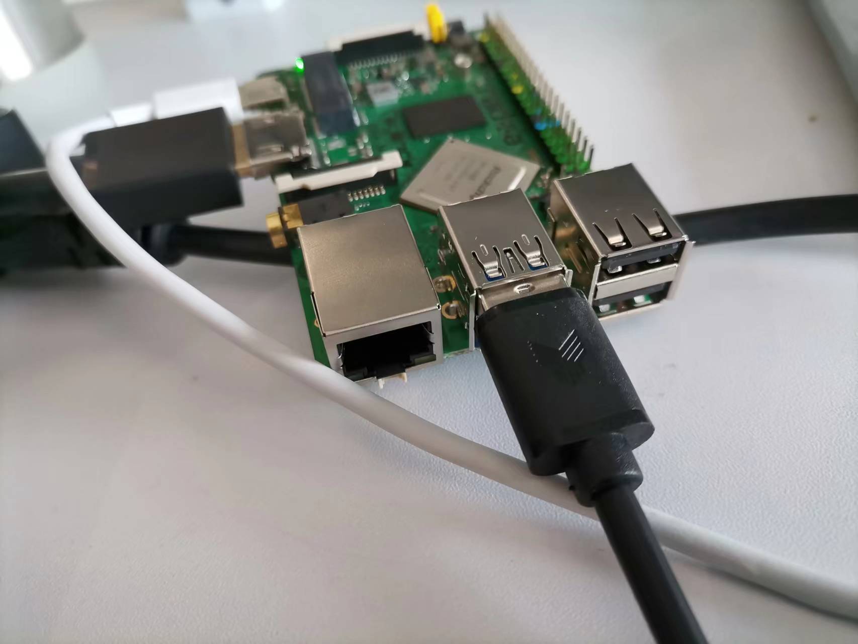

2 同样的PC机的USB口,采用双工USB口,分别尝试插拔连接Rock3A主板的4个USB口,PC的设备管理不能检测到USB口插入,执行adb devices没有任何反应,如下图。   换了另外一台PC机的USB口,去连接Rock3A主板的4个USB口,也是同样的问题(但是这台PC机连接其他手机可以正常adb连接)。说明adb连接失败,和PC机的USB口没有关系。

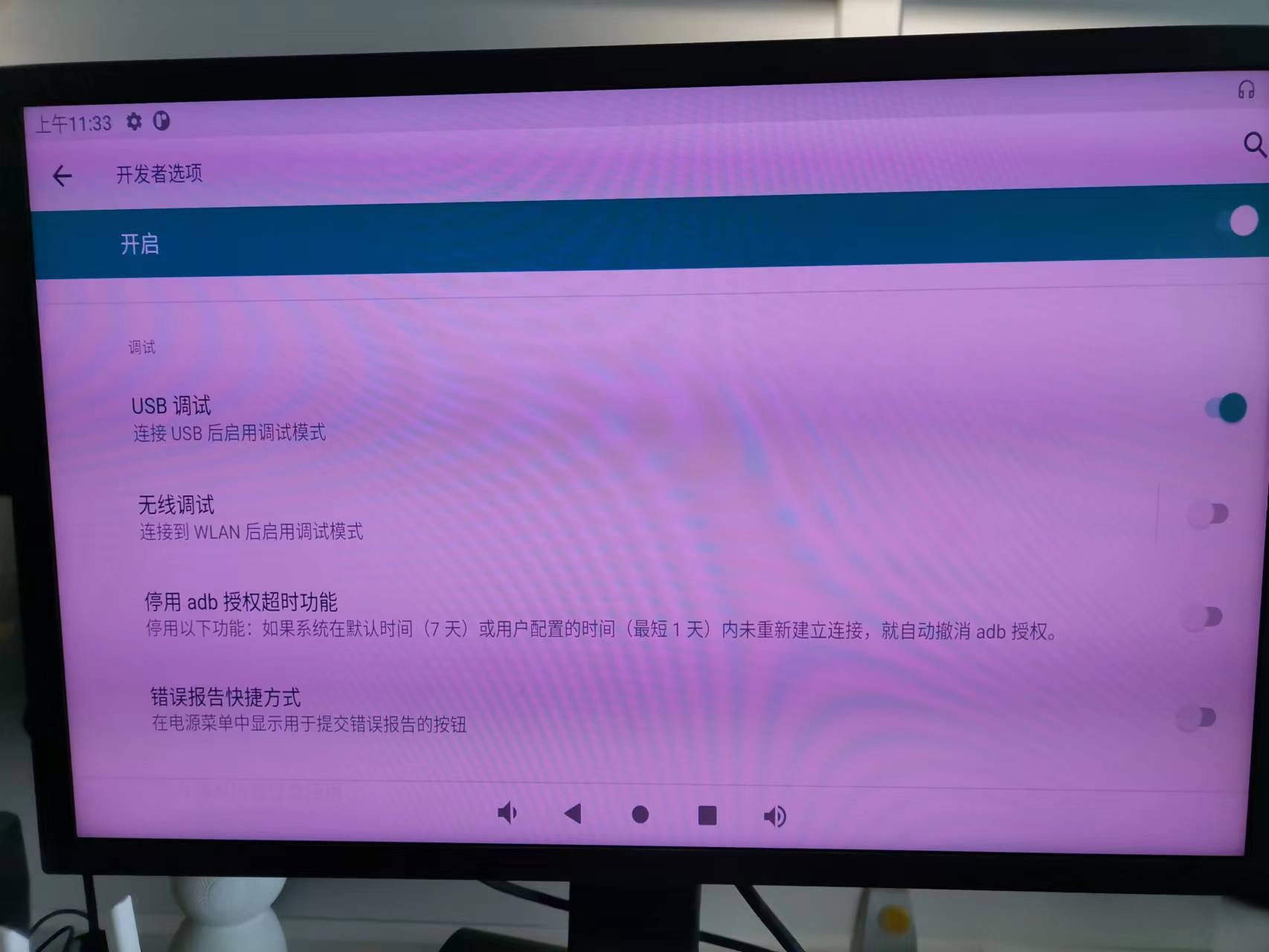

5 Rock3A主板已经进入开发者模式,把USB调试功能打开,如下图。

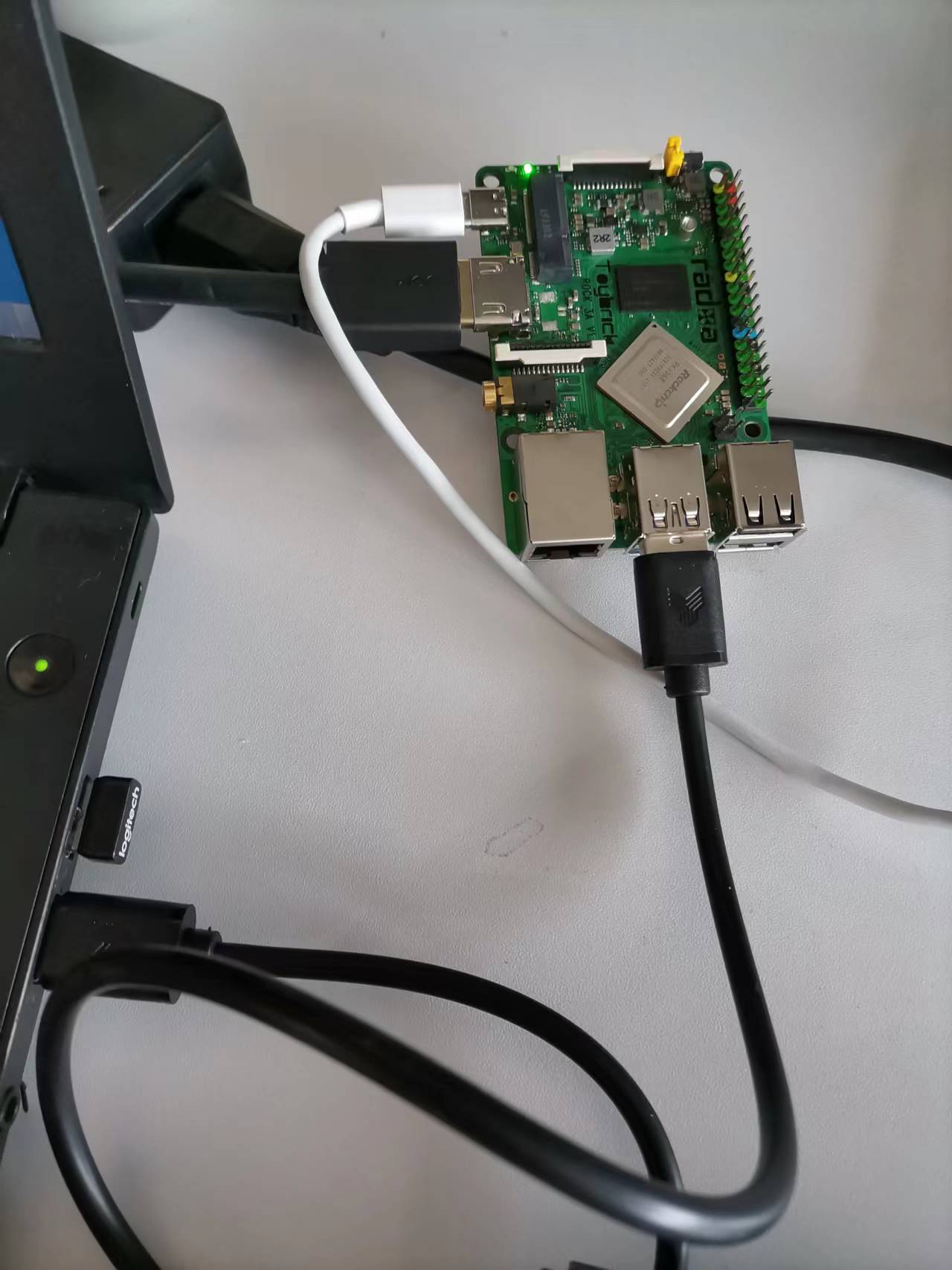

6 Rock3A主板与PC机的连接图,如下图。

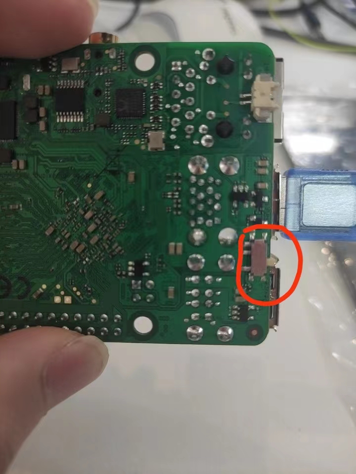

发表于 2022-5-9 14:47:42 | 显示全部楼层
