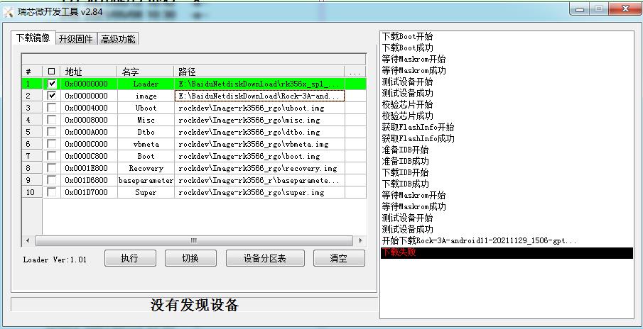

淘宝刚买的Rock3A主板,尝试第一次线刷系统,提示下载失败。相关信息如下:
1 EMMC 16G,内存2G
2 烧录IMG:Rock-3A-android11-20211129_1506-gpt.img
3 烧录Bin:rk356x_spl_loader_v1.10.111.bin
4 连续三次烧录都提示失败,打开RKDevTool_Release_v2.84\RKDevTool_Release_v2.84\Log\的日志如下:
17:42:33 722        Layer<1-4>: RunProc is ending, ret=0
17:43:23 248        Layer<1-4>:下载Boot开始
17:43:26 505        Layer<1-4>:下载Boot成功
17:43:26 511        Layer<1-4>:等待Maskrom开始
17:43:26 932        Layer<1-4>:等待Maskrom成功
17:43:26 934        Layer<1-4>:测试设备开始
17:43:26 936        Layer<1-4>:测试设备成功
17:43:26 938        Layer<1-4>:校验芯片开始
17:43:26 940        Layer<1-4>:校验芯片成功
17:43:26 942        Layer<1-4>:获取FlashInfo开始
17:43:26 943        <LAYER 1-4> INFO:FlashInfo: 00 80 00 00 00 01 04 00 28 00 01
17:43:26 945        Layer<1-4>:获取FlashInfo成功
17:43:26 946        Layer<1-4>:准备IDB开始
17:43:26 947        <LAYER 1-4> INFO:CS(1)                (16MB)                (SAMSUNG)
17:43:26 949        Layer<1-4>:准备IDB成功
17:43:26 951        Layer<1-4>:下载IDB开始
17:43:26 951        <LAYER 1-4> INFOownloadIDBlock-->New IDB
17:43:32 576        Layer<1-4>:下载IDB成功
17:43:32 583        Layer<1-4>:等待Maskrom开始
17:43:33 051        Layer<1-4>:等待Maskrom成功
17:43:33 055        Layer<1-4>:测试设备开始
17:43:33 059        Layer<1-4>:测试设备成功
17:43:33 067        Layer<1-4>: Download Rock-3A-android11-20211129_1506-gpt at 0x00000000...
17:43:33 068        ERRORownloadImage-->image size is larger than partition,image=8331299,partition=32768
17:43:33 084        Layer<1-4>: RunProc is ending, ret=0

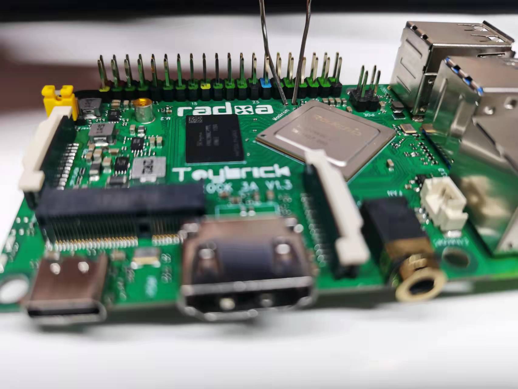

发表于 2022-4-29 11:44:21 | 显示全部楼层
黄色跳线帽没拔吧

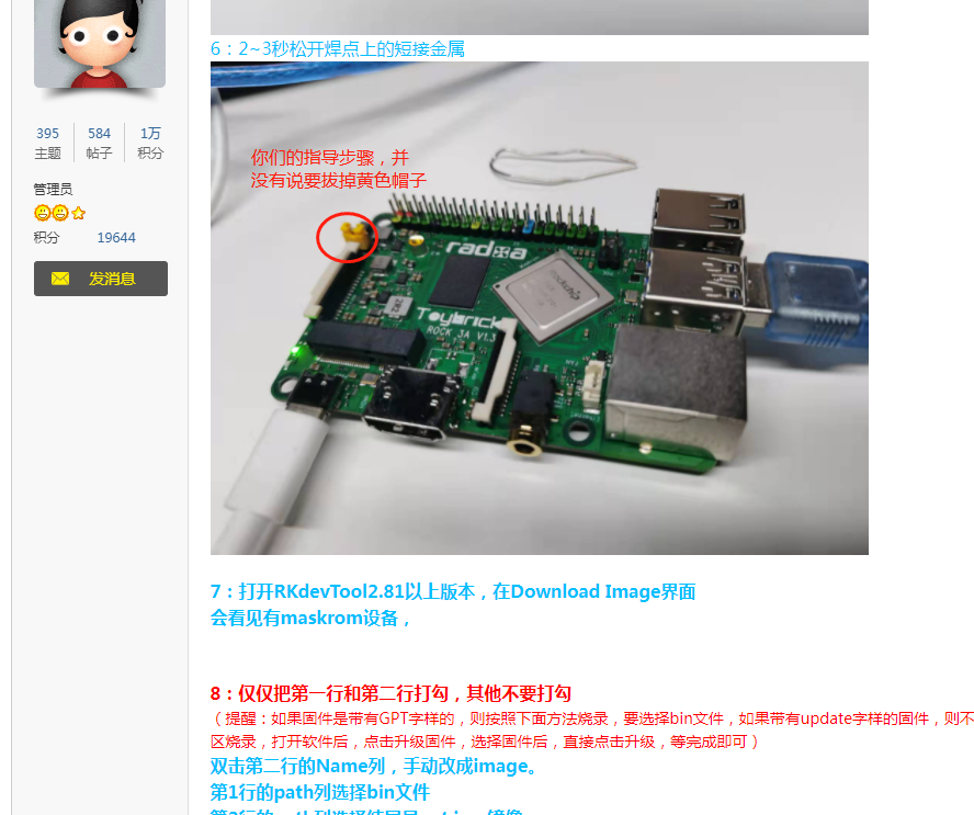

 楼主| 发表于 2022-4-29 12:08:17 | 显示全部楼层
按照你们的指导步骤:https://smartfire.cn/forum.php?m ... 23&highlight=3A
并没有需要把掉黄色帽子,如图

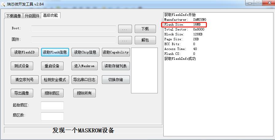

 楼主| 发表于 2022-4-29 12:33:10 | 显示全部楼层
获取的FlashSize怎么是16M呢?但是EMMC的丝印却是16G

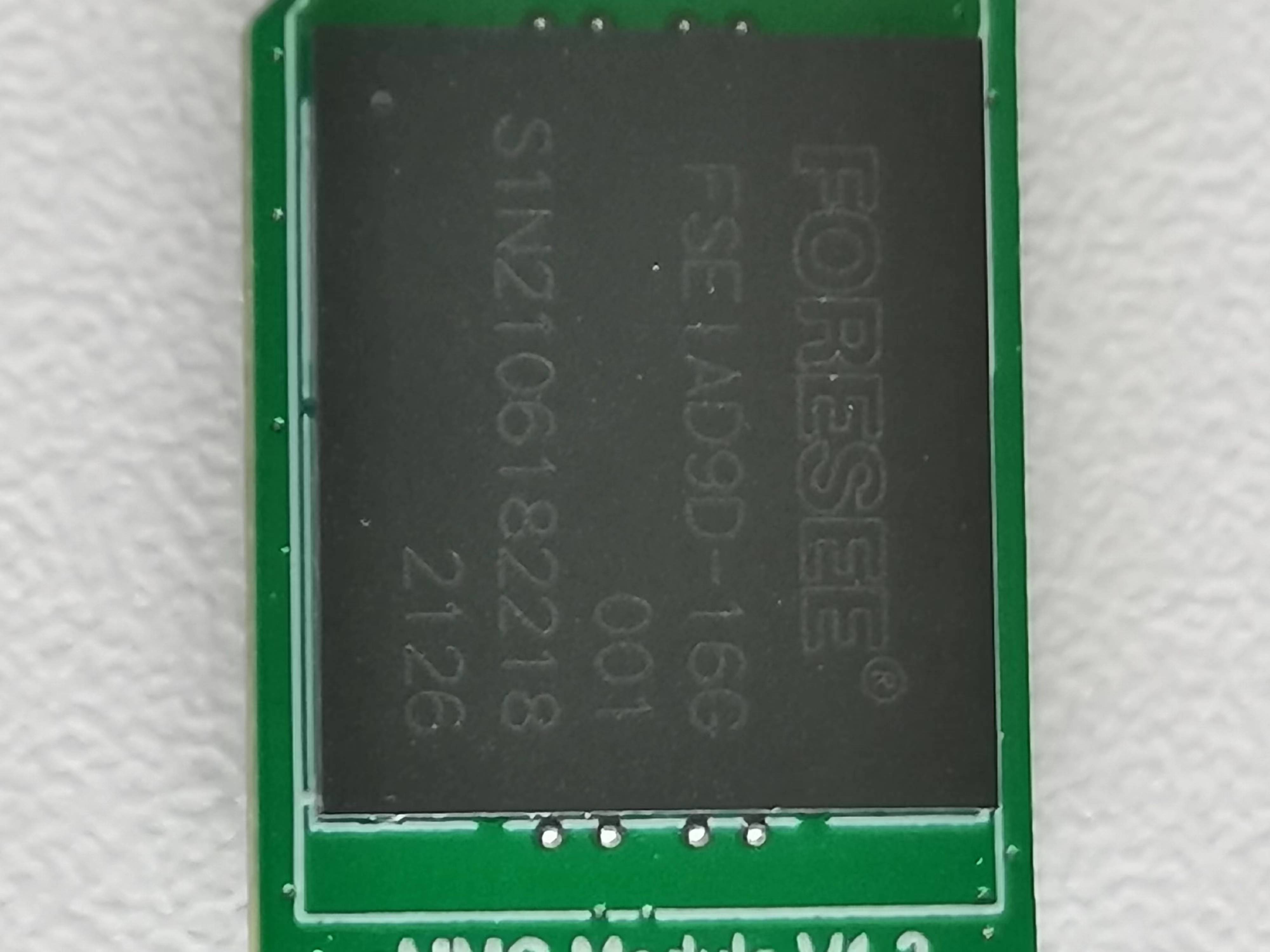

 楼主| 发表于 2022-4-29 12:34:35 | 显示全部楼层
丝印

发表于 2022-4-29 14:14:08 | 显示全部楼层
把哪个黄色帽子把掉烧录试一下,烧录完后再插上

 楼主| 发表于 2022-4-29 14:26:13 | 显示全部楼层
没有黄色帽子,进行烧录,依然是下面的错误;

发表于 2022-4-29 14:38:47 | 显示全部楼层
风火轮用户47644 发表于 2022-4-29 14:32
请尽快帮忙理清问题,谢谢!
你的tool显示16M,那就是没有识别到emmc,重新插上emmc,不是16M就可以烧。

 楼主| 发表于 2022-4-29 15:15:02 | 显示全部楼层
已经重新插了6次,还是不行
