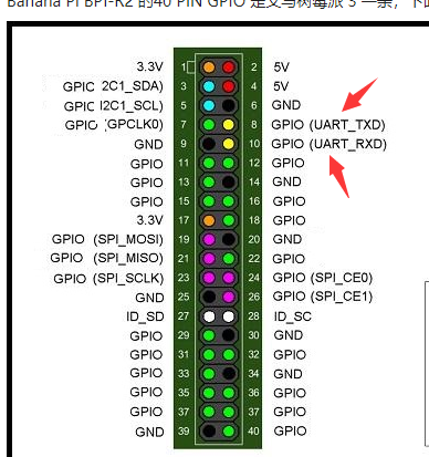

我是根据这个接的UART

我说的是有没有接错线,如果你是tx接tx,rx接rx肯定不行了。不是问你用哪个口

这个肯定不可能接错,tx接rx这一点还是没问题的,之前我在MT7621搭载openwrt系统使用串口,串口默认是复用的,我修改了源码,设置好就没问题了。这个BPI-W2我看内核也启用了,开发手册默认也是UART功能,现在就不太懂
