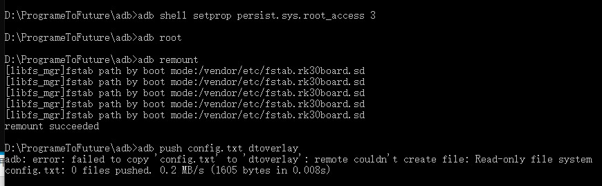

你好,我按照上面的教程做了,adb工具和config.txt都是直接从这篇帖子里提供的下载方式下的,系统也刷成了帖子里提供的,但是执行相同操作以后提示我无权限push文件,而且从一开始就没有dtoverlay/config.txt这个文件,也没有dtoverlay这个目录。
发表于 2022-4-20 10:28:32 | 显示全部楼层
影沫丶 发表于 2022-4-20 09:57
你好,我按照上面的教程做了,adb工具和config.txt都是直接从这篇帖子里提供的下载方式下的,系统也刷成了 ...
用帖子上的Android10版本,其他版本有改动

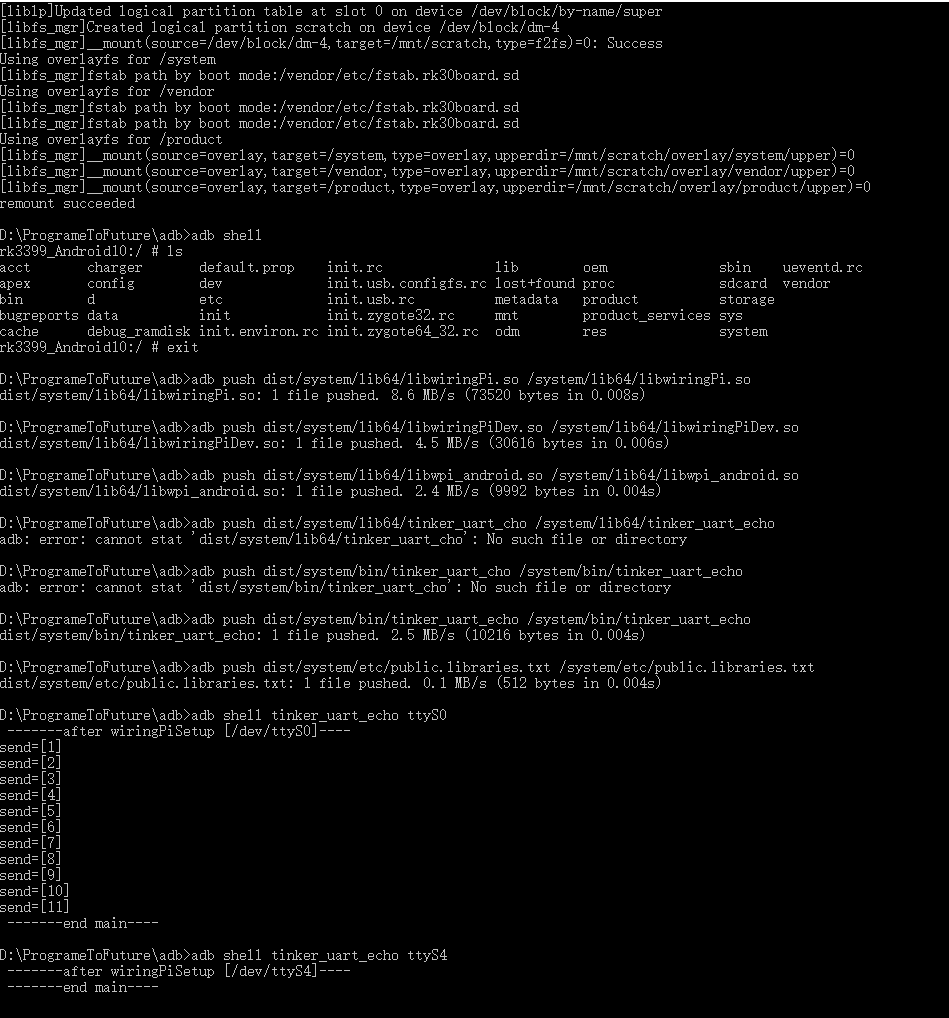

 楼主| 发表于 2022-4-21 12:02:28 | 显示全部楼层
非常感谢!另外在这个帖子里的ttyS4虽然开放了,但是需要su权限,android8.0后应用无权调用su,最新版的android11中,ttyS4的调用不需要su权限,希望能改成跟那个版本一样的,否则app无法调用ttyS4进行串口通信
发表于 2022-4-21 18:30:25 | 显示全部楼层
影沫丶 发表于 2022-4-21 12:02
非常感谢!另外在这个帖子里的ttyS4虽然开放了,但是需要su权限,android8.0后应用无权调用su,最新版的an ...
adb shell setprop persist.sys.root_access 3,后看一下app能不能调用
