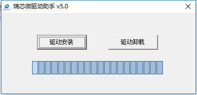

安装RK USB驱动
下载 Release_DriverAssistant.zip,解压,然后运行里面的 DriverInstall.exe 。为了所有设备都使用更新的驱动,请先选择驱动卸载,然后再选择驱动安装。
驱动下载链接:https://pan.baidu.com/s/1AnxZFLQ7yDjuQ9hSLloGmg?pwd=1234#list/path=%2F

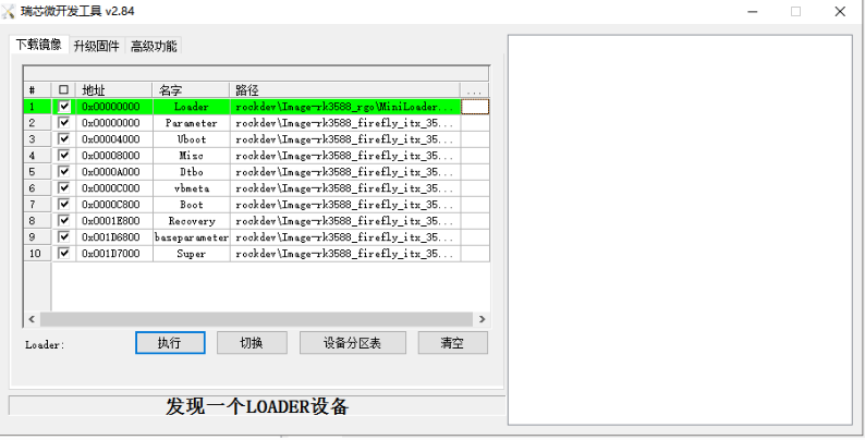

运行AndroidTool的RKDevTool.exe
进入烧写模式
1,先断开电源适配器连接

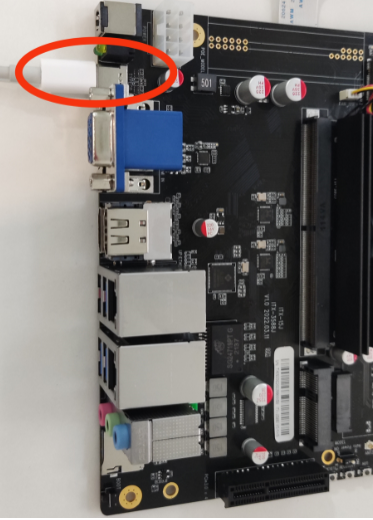

2,使用 Type-C 数据线一端连接主机,一端连接开发板
3,按住设备上的 RECOVERY (恢复)键并保持
4,接上电源
5,大约两秒钟后,松开 RECOVERY 键

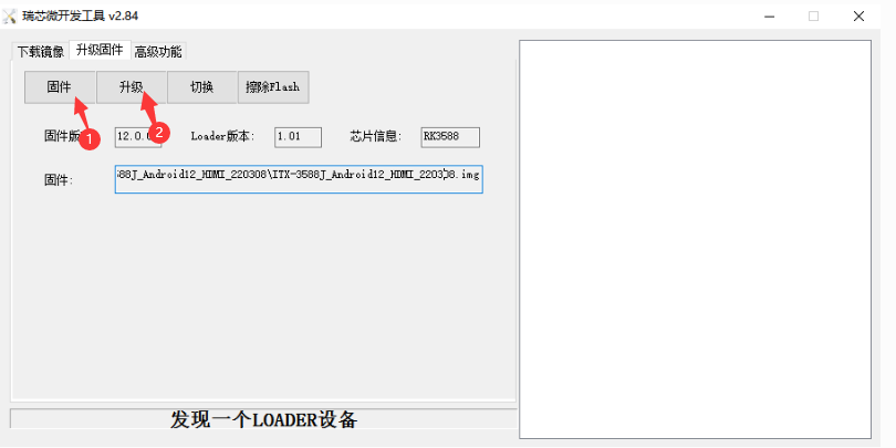

6,选者需要的固件进行烧写

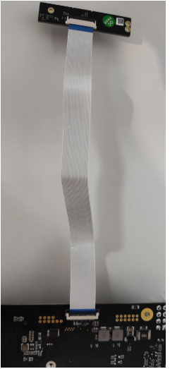

7,摄像头排线连接
