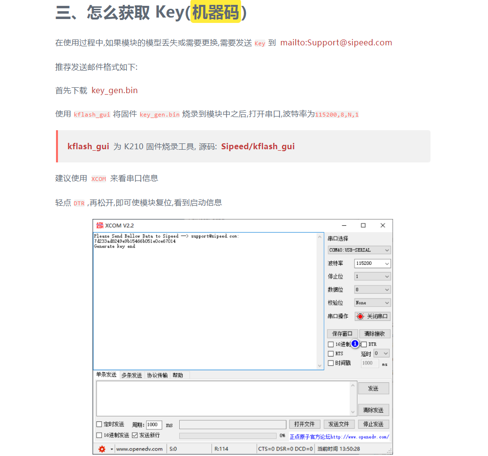

最近很多小伙伴反馈在使用M1 dock主板时在使用过程中,如果模块的模型丢失或需要更换,需要获取机器码不知道在哪里获取
需要获取机器码的小伙伴们可参考以下方法:
发送 Key 到 mailto:Support@sipeed.com
首先下载 key_gen.bin
使用 kflash_gui 将固件 key_gen.bin 烧录到模块中之后,打开串口,波特率为115200,8,N,1
kflash_gui 为 K210 固件烧录工具, 源码: Sipeed/kflash_gui
建议使用 XCOM 来看串口信息
轻点 DTR ,再松开,即可使模块复位,看到启动信息
下附MF固件升级说明:
