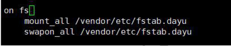

device/hihope/dayu/build/vendor/etc 下新增:fstab.dayu 用于挂载 data 分区并在 init.dayu.rc 中加入:
