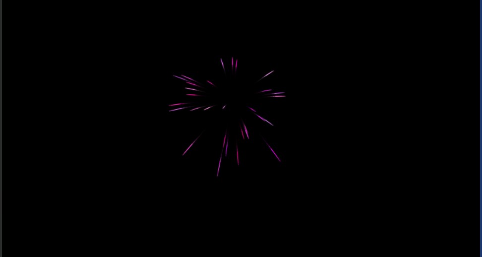

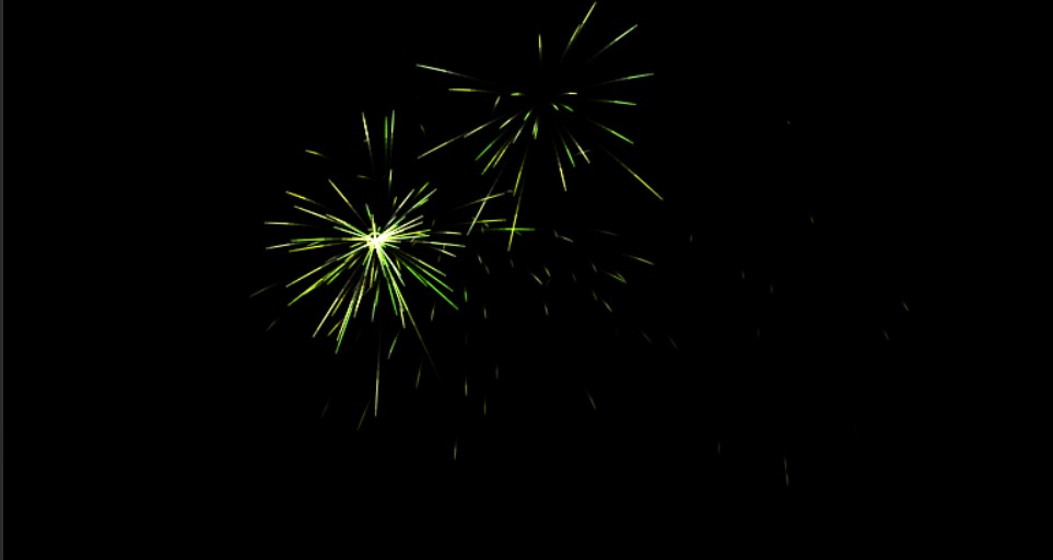

代码实现烟花绽放的效果图片:
实现的思路:
   (1)确定自己想要实现的效果
    (2)按照需求编辑代码
    (3)首先明白在没有点击动作时候,烟花可以随机在黑夜中绽放
    (4)然后在添加但我们需要的时候可以在我们需要的位置,单击鼠标,可以在电机的位置绽放烟花
    (5)烟花扩散开的粒子,就是我们看到的绚烂的烟火星
主要的代码:
