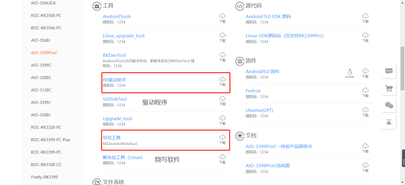

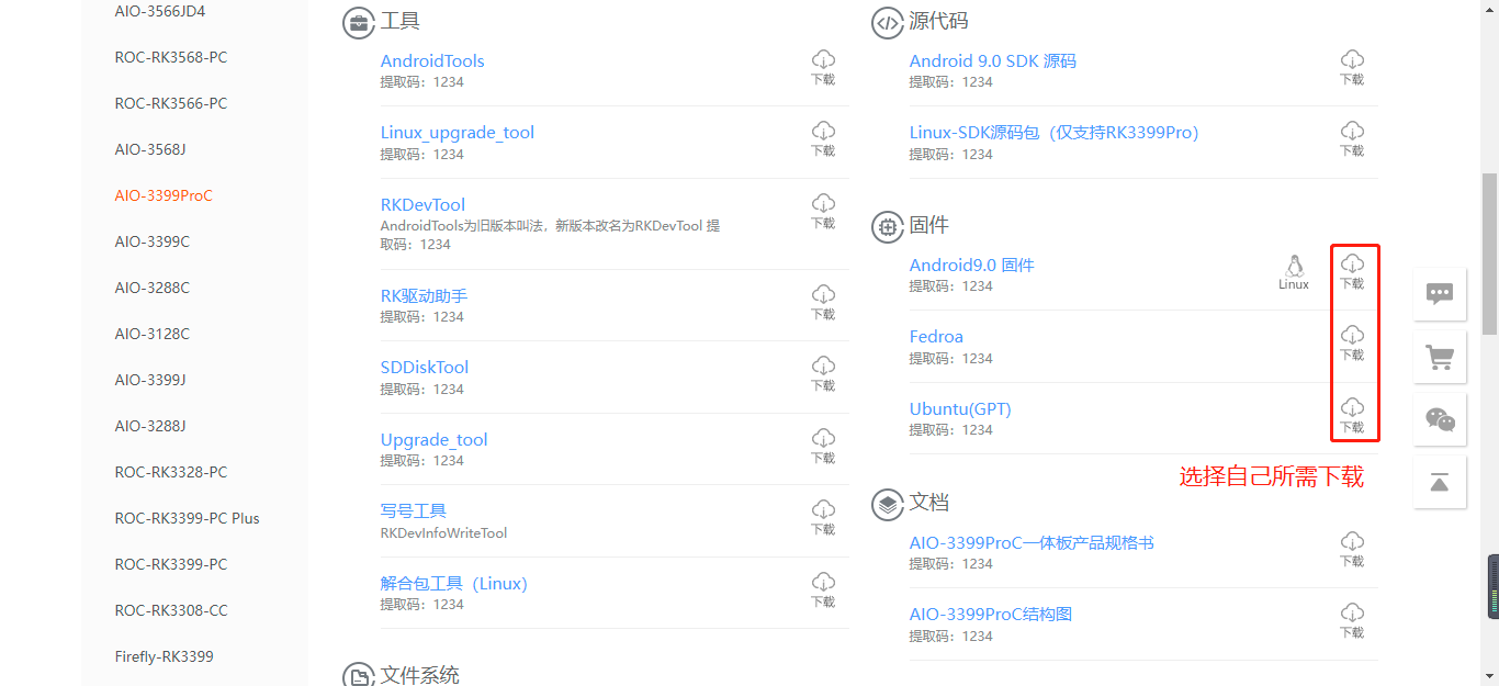

二,固件下载,驱动安装,烧写软件下载

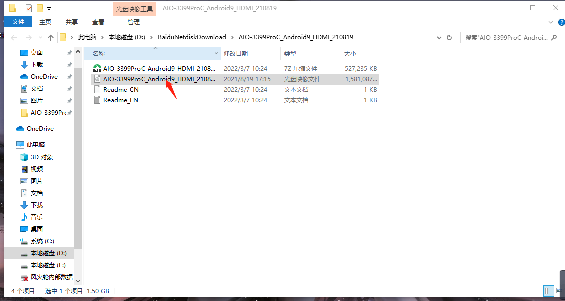

2,下载解压完成后,把解压文件放置桌面方便查找

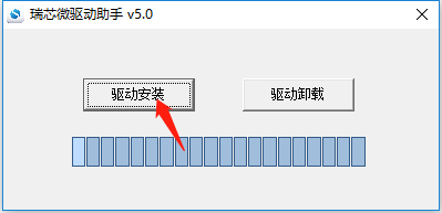

3,驱动安装,烧写软件下载
4,

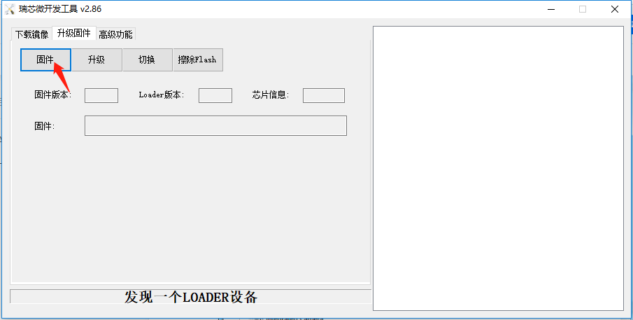

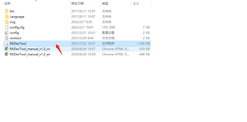

5,驱动安装完成后,打开烧写软件
6,

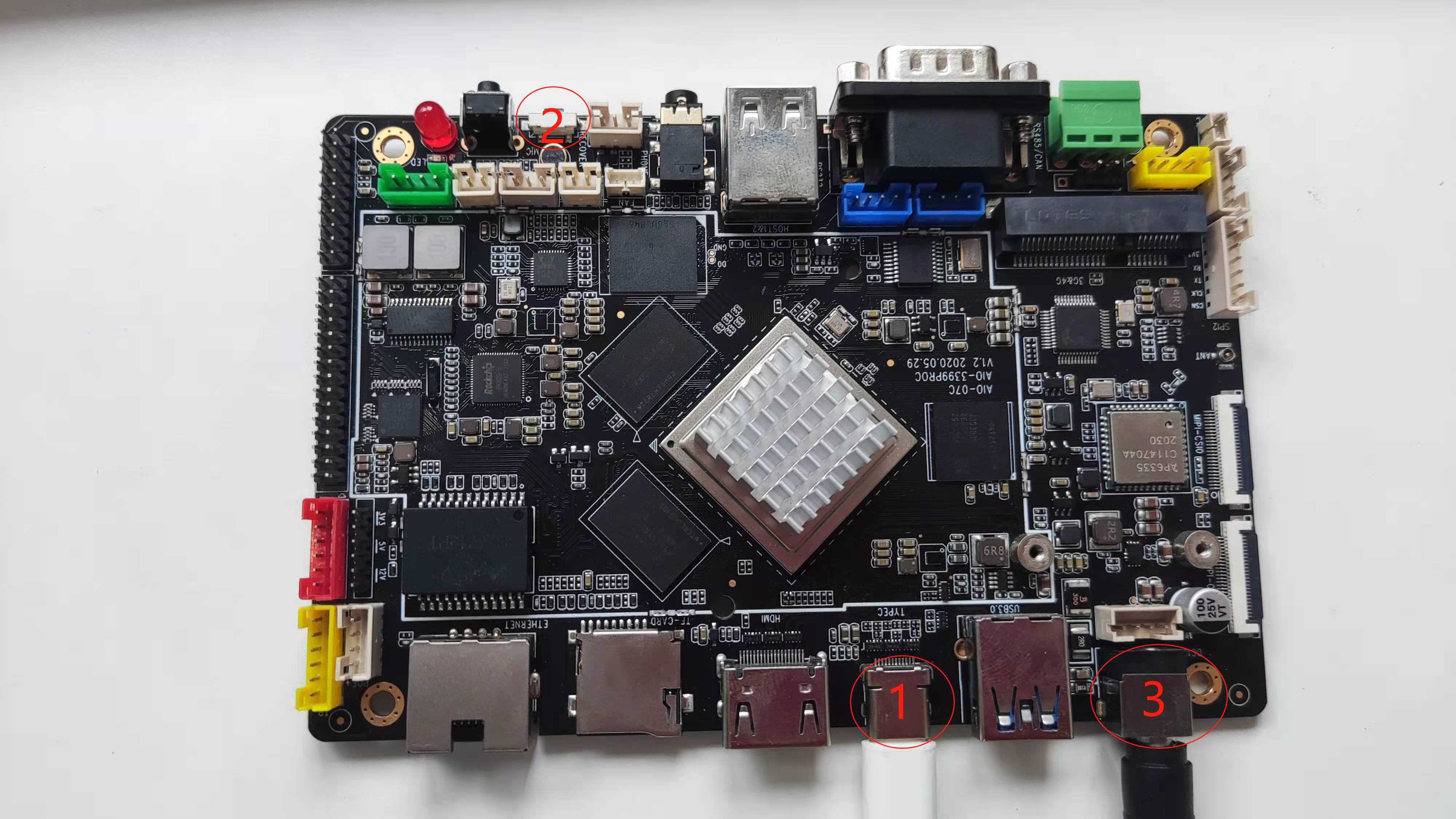

三,设备进入升级模式的方式如下:
1,USB 一端连接主机,Type-C 一端连接开发板 Type-C 母口
2,按住设备上的 RECOVERY (恢复)键并保持,接上电源,大约两秒钟后,松开 RECOVERY 键

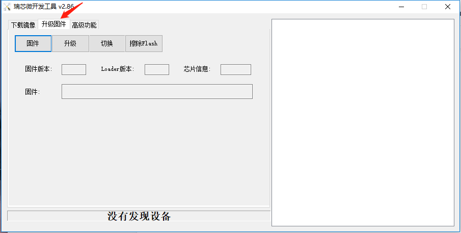

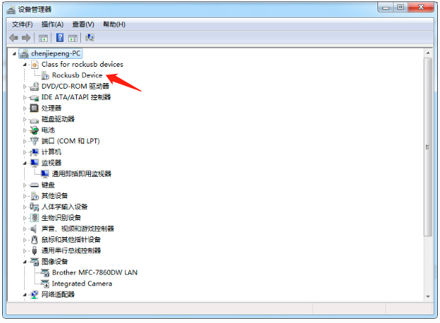

3,主机应该会提示发现新硬件并配置驱动。打开设备管理器,会见到新设备
Rockusb Device
出现,如下图。如果没有,则需要返回上一步重新安装驱动。

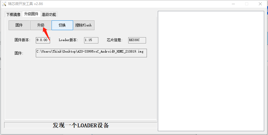

4,打开烧写软件后选择固件
5,

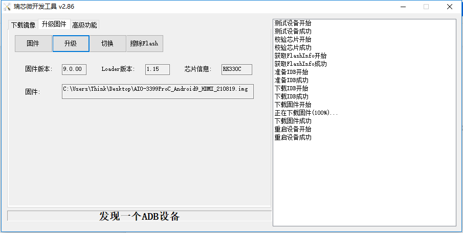

6,点击升级后等待固件烧写完成
