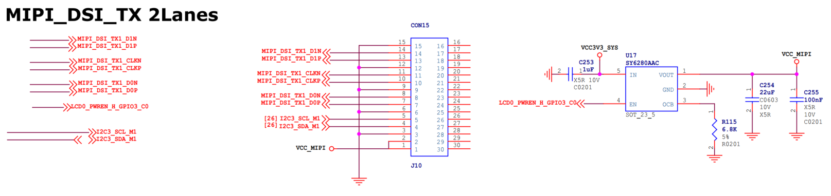

MIPI DSI 屏只需要MIPI信号、3.3V电源以及I2C信号这三个,
1.像背光电源、亮度调整这些不需要连接吗?
2.I2C是什么作用,接触摸屏?
3.有没有配套的DSI屏幕资料参考
MIPI DSI TX电路图
MIPI DSI TX电路图
发表于 2022-2-25 18:55:00 | 显示全部楼层
这个要看具体的原理图,一般来说,需要提供背光使能引脚(提供高低电平)和pwm信号
I2c是配置触摸屏以及触摸屏数据传输
DSI参考资料看Android11源码下的RKDocs目录下有官方完整的介绍。

 楼主| 发表于 2022-2-26 10:43:42 | 显示全部楼层
I2c是配置触摸屏以及触 ...
电路图就是上面截图的,看你们的开发板ROCK PI 3A是没有这个PWM信号的,触摸屏的其它信号也没有,如何实现这些功能呢
发表于 2022-2-27 19:31:00 | 显示全部楼层
冰三尺非一寒 发表于 2022-2-26 10:43
电路图就是上面截图的,看你们的开发板ROCK PI 3A是没有这个PWM信号的,触摸屏的其它信号也没有,如何实 ...
我说的是看具体屏幕的原理图,pwm可以通过gpio引脚提供,你的触摸屏是通过什么通信,以及需要什么信号。这个只是提供一个通用的框架,就行写程序一样,只是提供一个类,需要你根据实际情况创造对象
