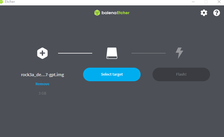

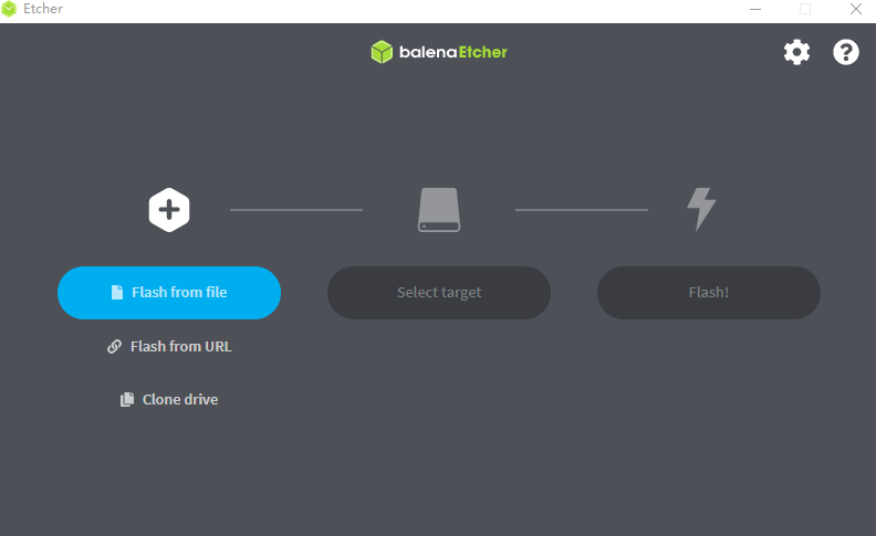

0:将内存卡或者EMMC(需要用转接板)接到读卡器上,插入电脑,然后打开balenaEtcher-1.5版本以上,
1:在flash from file选中结尾是gpt.img的固件,固件见上文
2,在select target里选中读卡器所在的盘符,最后点击flash烧录,
3,complete之后拔出来,把EMMC或者内存卡接到板子上,上电必须上5V3A电源,用套餐里面的或者如下链接购买

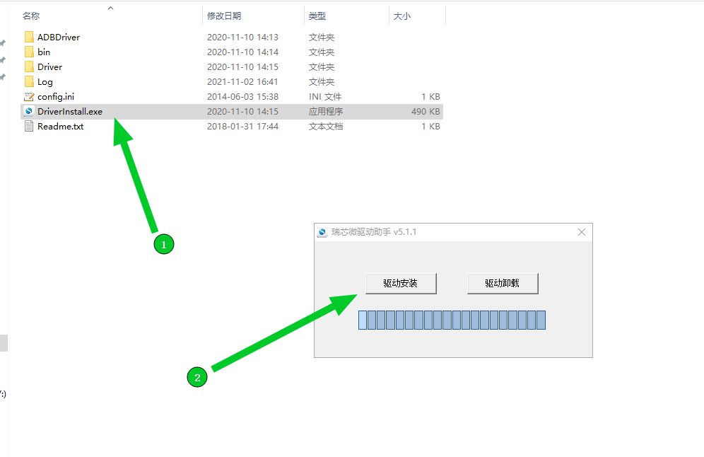

安装瑞芯微驱动:
驱动链接:https://pan.baidu.com/s/1IqTPqQj-mgGwa2eakpA8Qw 提取码:GNUG
安装方法如下图,如果已有,则不用安装

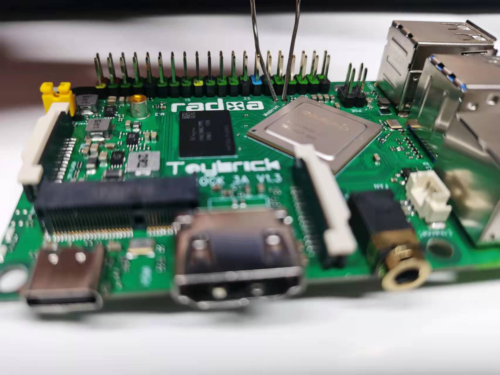

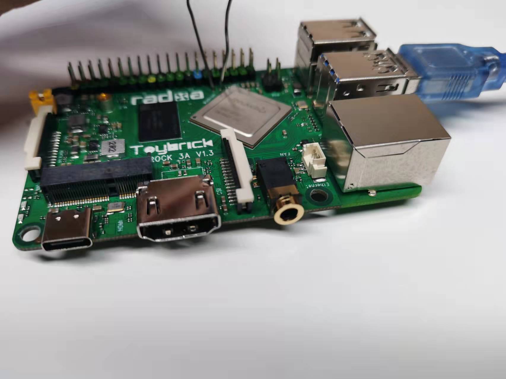

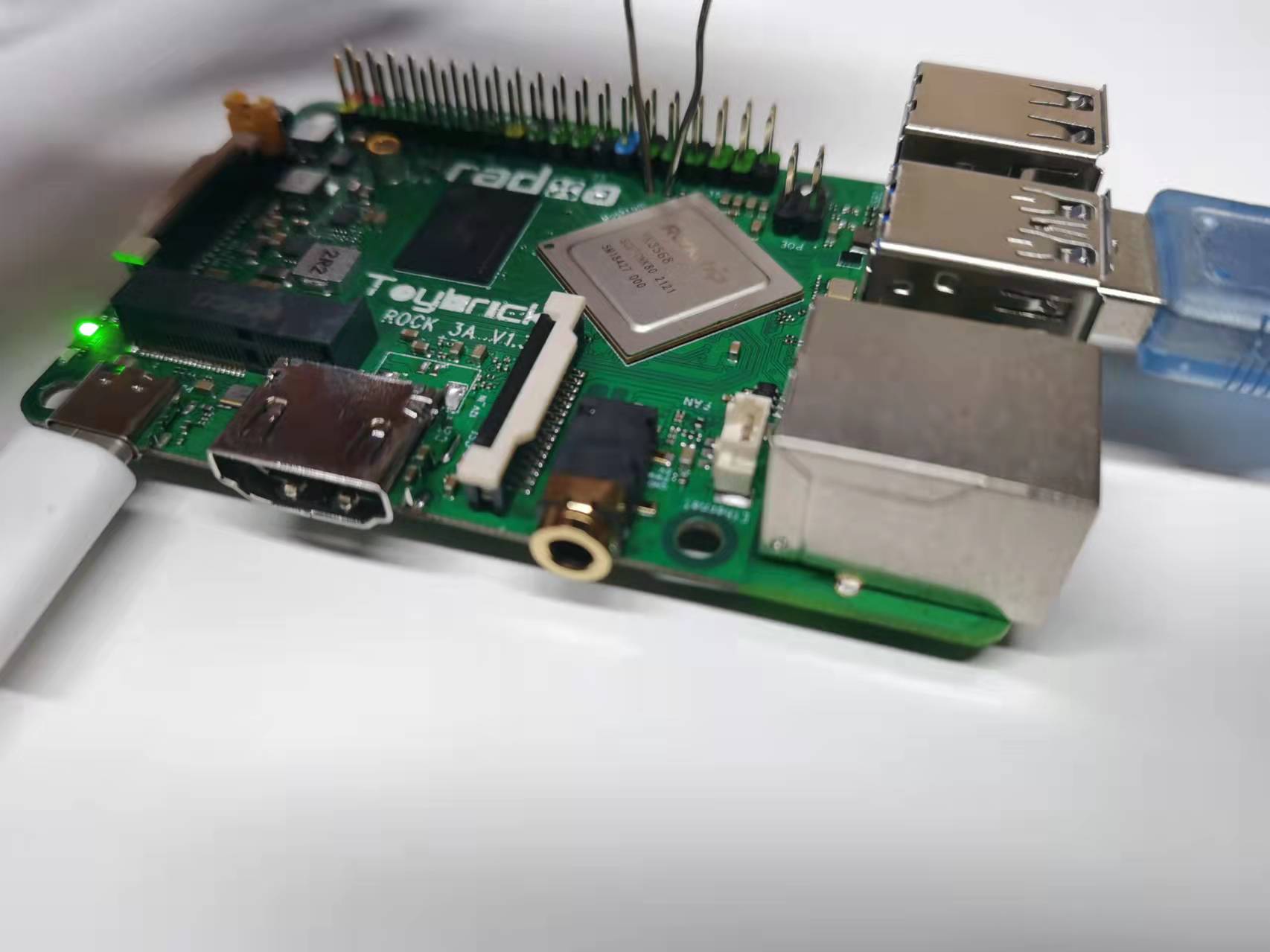

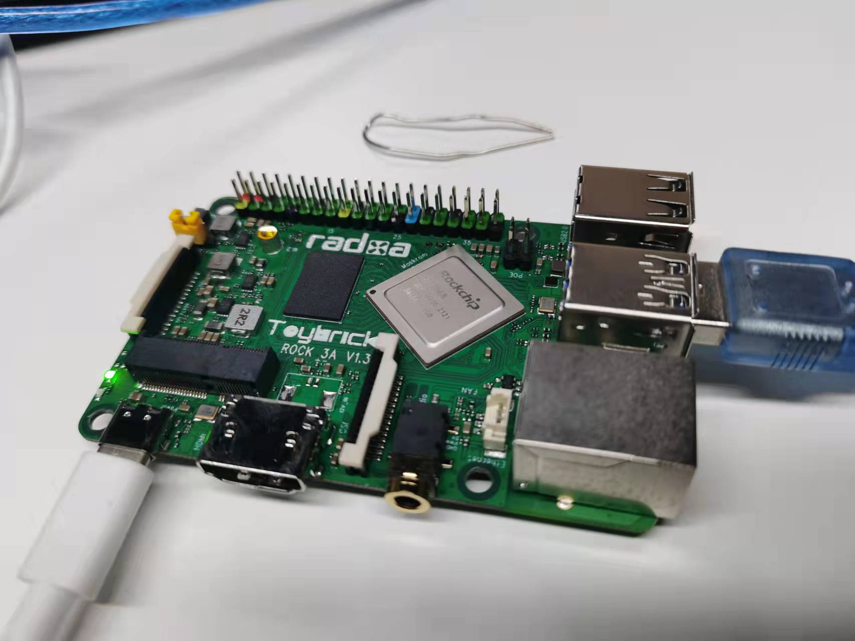

3:盖上跳线帽,如图,从左往右数,第三个引脚留出,然后用金属线等金属物件短接图中两个焊点,
4:双公头线一端连接电脑usb口,一端连接板子OTG接口(上面的蓝色USB口)
5:5V3A电源给板子上电
6:2~3秒松开焊点上的短接金属

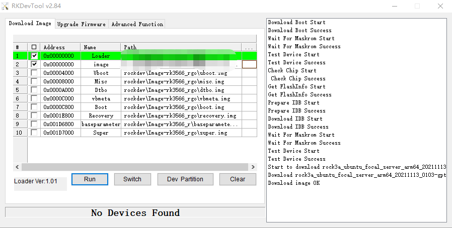

7:打开RKdevTool2.81以上版本,在Download Image界面
会看见有maskrom设备,
8:仅仅把第一行和第二行打勾,其他不要打勾
(提醒:如果固件是带有GPT字样的,则按照下面方法烧录,要选择bin文件,如果带有update字样的固件,则不用下面的分区烧录,打开软件后,点击升级固件,选择固件后,直接点击升级,等完成即可)
双击第二行的Name列,手动改成image。
第1行的path列选择bin文件
第2行的path列选择结尾是get.img镜像
然后点击Run。等待烧录完成
下电,摘掉跳线帽,完成。

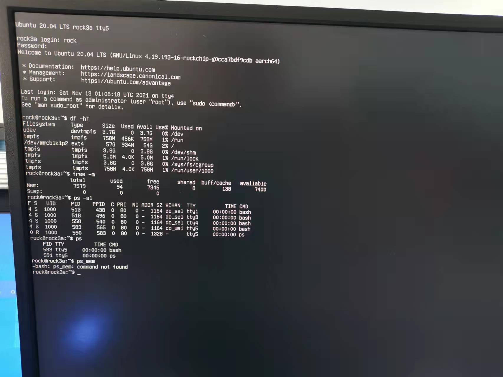

Ubuntu20.04内存占用:
这个是为服务器打造,不带桌面,因为要尽可能的节省资源,账号密码rock
如图所示,安装系统大约占用935M的内存(ROM)。
首次开机后大约占用94M的运行内存(RAM)。

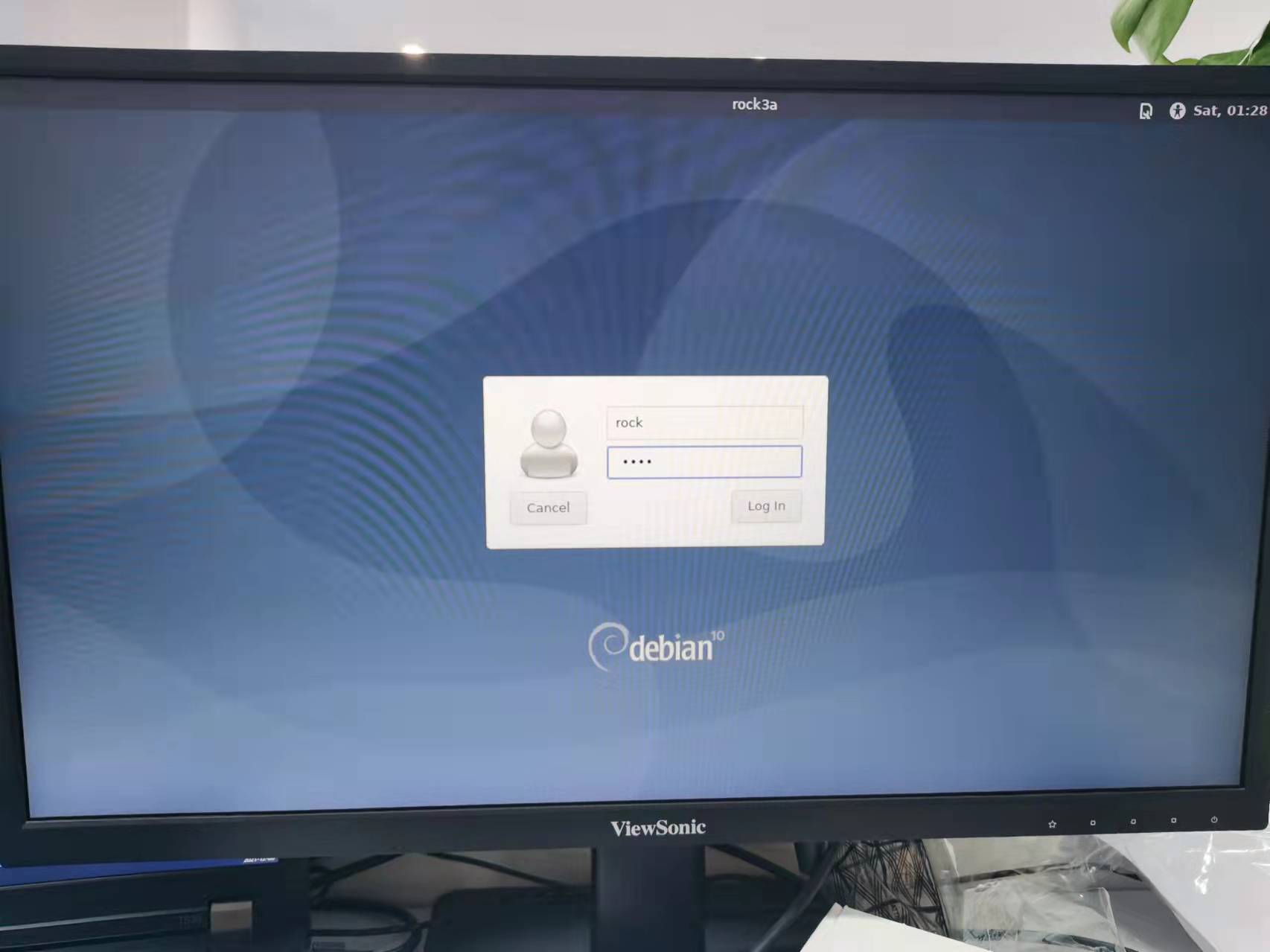

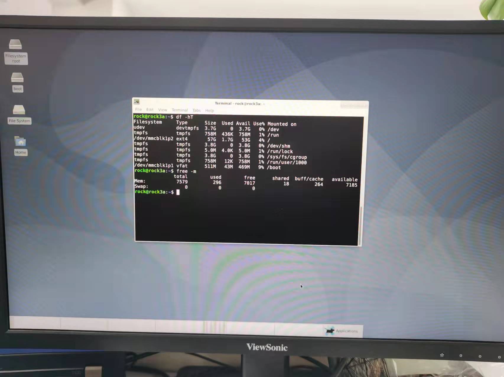

debian10内存占用:
轻量型桌面版,登入界面和部分信息如图所示,(账号密码rock)
安装系统,首次登入后可以看到系统占用内存大约1.71G(ROM)
运行内存占用了296M(ram)

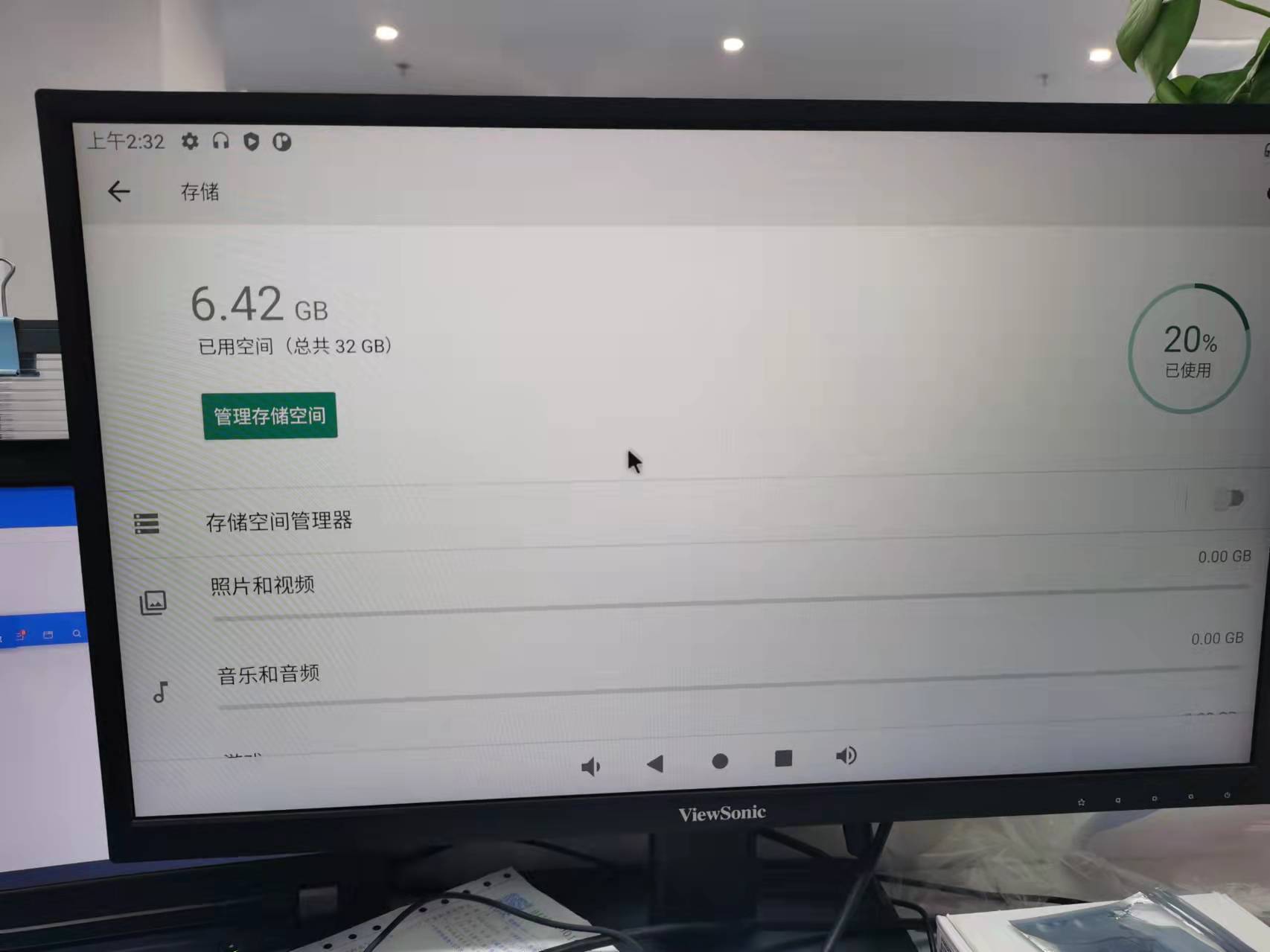

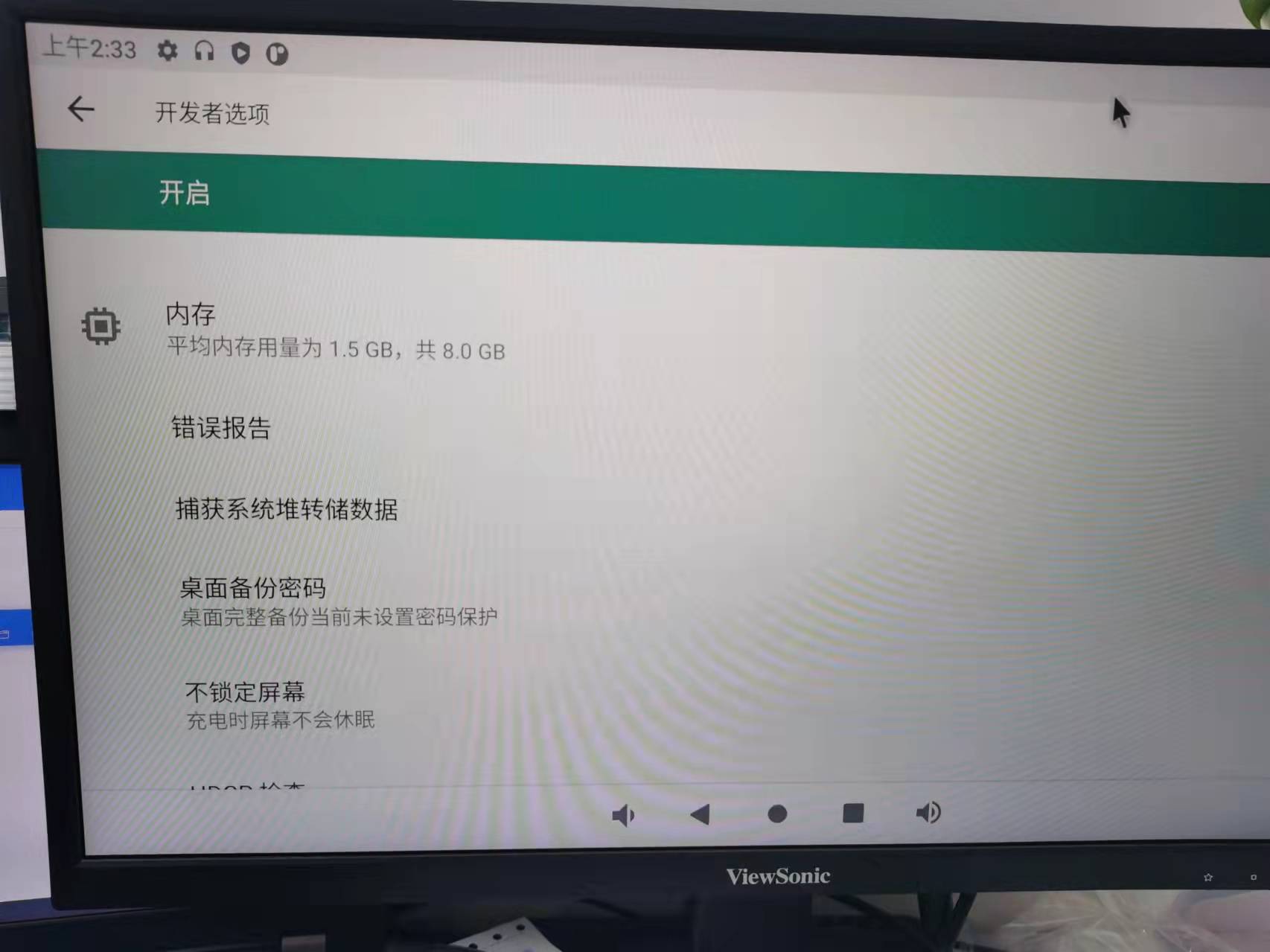

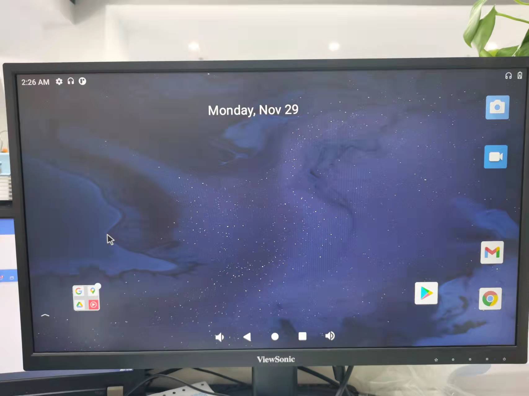

android11内存占用:
安装完系统后大约会占用6.42G内存(ROM)
首次开机后运行内存大约会占用1.5G(RAM)

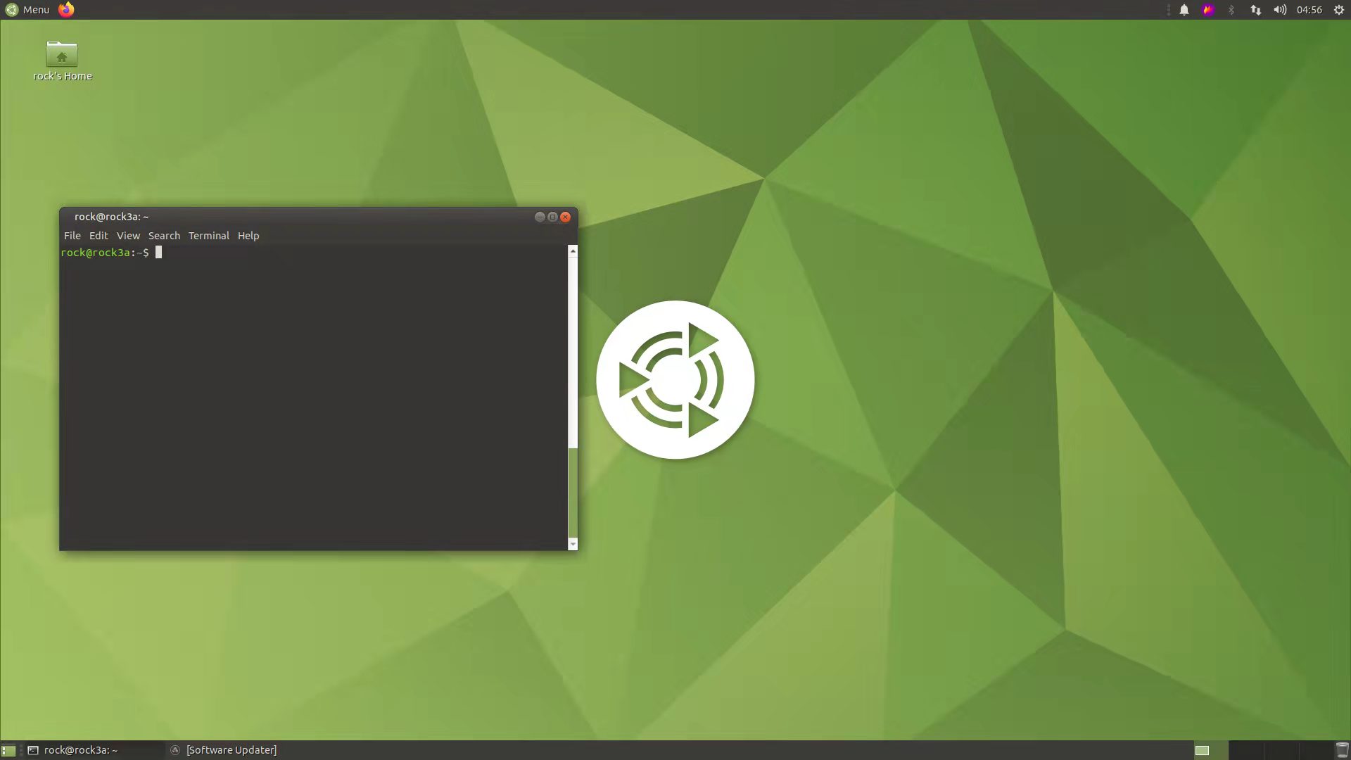

4:Ubuntu安装桌面
1:登入系统,连接网络,
2:更新下软件表
  1. sudo apt-get update
3:
  1. sudo apt install ubuntu-mate-core
4:
  1. sudo apt install ubuntu-mate-desktop
完成,然后关机,就有界面了,如图所示

发表于 2023-4-1 04:23:10 | 显示全部楼层
你好,这个步骤不太明白,能解答一下吗?
是竖排两针为一对,所有针脚插满,留下第三对针脚吗?
