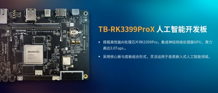

TB-RK3399ProX开发板
https://item.taobao.com/item.htm?&id=622845198847
硬件平台:手头有RK3399PROX核心板及配套底板。
核心板标识:TB-RK3399ProX_CoreBoard_33102。
底板标识:TB-RK3399PROX_MAINBOARD_33102。
WIFI模块:AP6255模块
固件:刚从t.rock-chips.com指示的百度网盘下载,版本号:RK3399ProX-Release-V3.0.
根文件系统:rootfs_V3.0.rar。
固件及根文件系统展开后,用python3 ./flash.py --linux all烧录成功。
故障现象:
1. WIFI运行报故障escan is not ready.
2. 更新固件及根文件系统,故障依旧。
