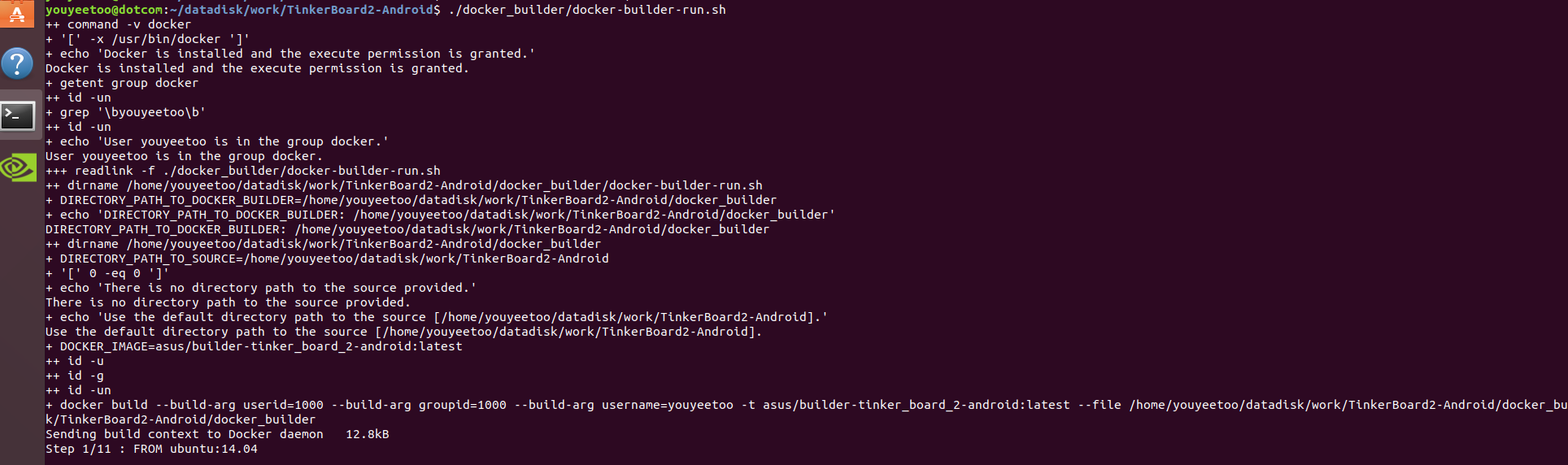

  4. ./docker_builder/docker-builder-run.sh
  1. source build/envsetup.sh
  2. lunch WW_Tinker_Board_2-userdebug
  3. ./build.sh -UKAu
注释:这里UKAu参数分别代表:
-U   编译  uboot
-A   编译  Android
-K   编译  Kernel
-u   编译update.img
编译完成后,生成的镜像文件在 rockdev/Image-WW_Tinker_Board_2目录下。其中WW_Tinker_Board_2-raw.img是我们要下载到板子的固件
