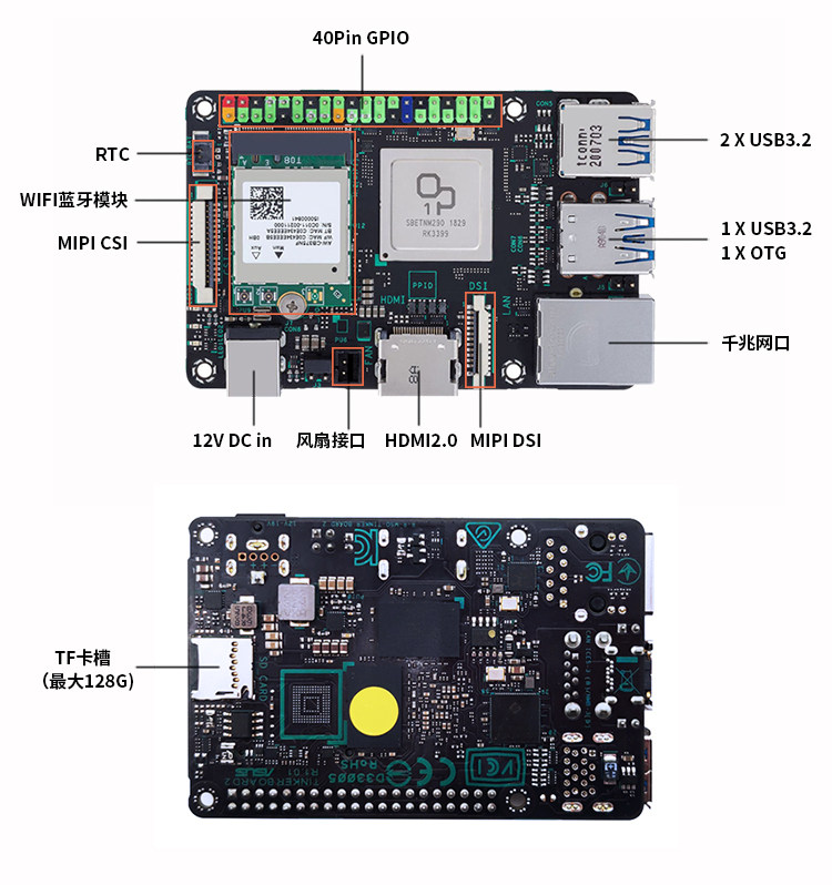

华硕tinker board 2或 2s Android系统移除UMS MODE
发表于 2021-9-8 11:44:24 | 显示全部楼层 |阅读模式
华硕维护的固件:
tinkerOS_Android和tinkerOS_Debian,默认是GPT格式的固件,boot阶段判断是否默认插有USB typeC线,如果有插,就直接把EMMC模拟成U盘,方便刷固件。这其实也是大大的方便了用户。
但是有些行业用户,需要USB typeC口来做数据通讯,系统是会一直插着USB 线的,这种情况下,就需要把这个UMS mode去掉,
直接修改源码,编译出新固件
可以修改 boot_mode.c 這個文件,參考下面紅色部分把相关code comment 掉就好。
