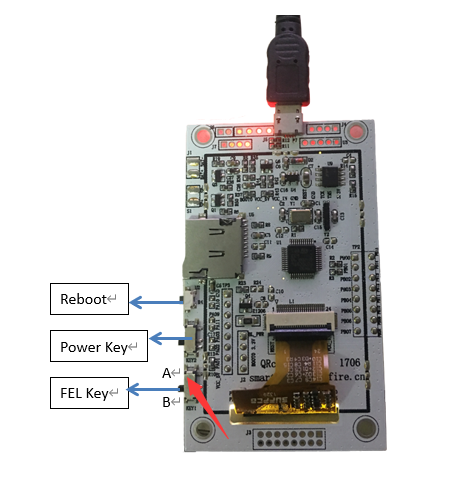

1,拨码
拨到上面A这边,才是烧录模式,烧录完成后,要拨回下面B端,才是运行模式。
2,插入我们风火轮送的USB线(这线是USB转串口的,里面的顺序是有规定的,不能乱用其他线代替)

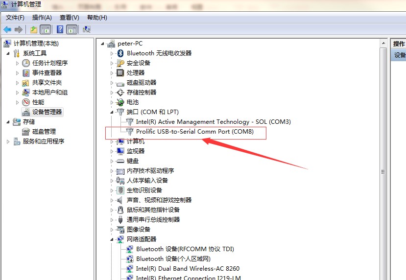

会在设置管理器中,看到生成了相应的串口,如果没有生成相应串口,则需要安装一相对应的驱动CH341的驱动。

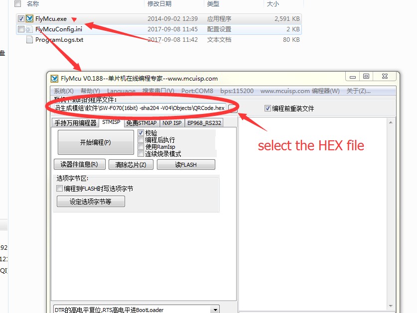

3,运行 flash工具“FlyMcu”
如上图,选在我们网盘下载到的固件HEX文件

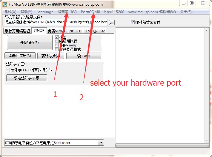

选择第2步生成的COM口,其他如上图设置,

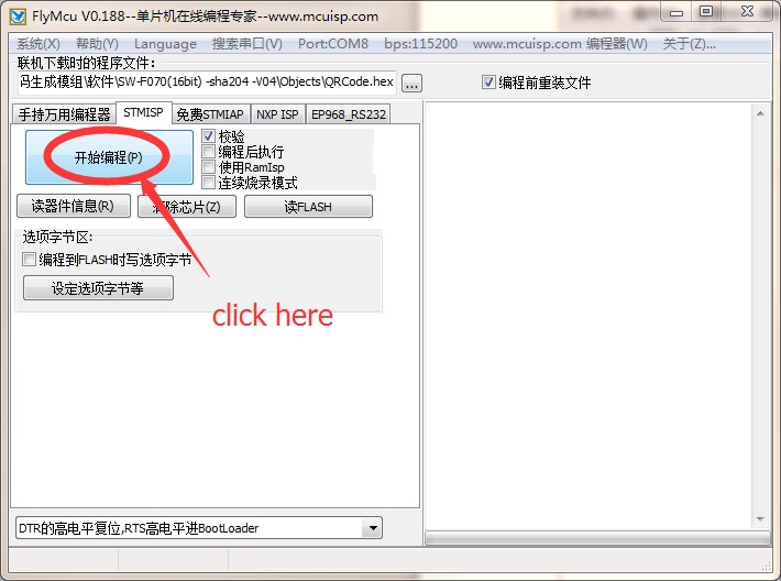

4,开始烧录
如果显示等待超时,则试试几次,重新插一下USB线
