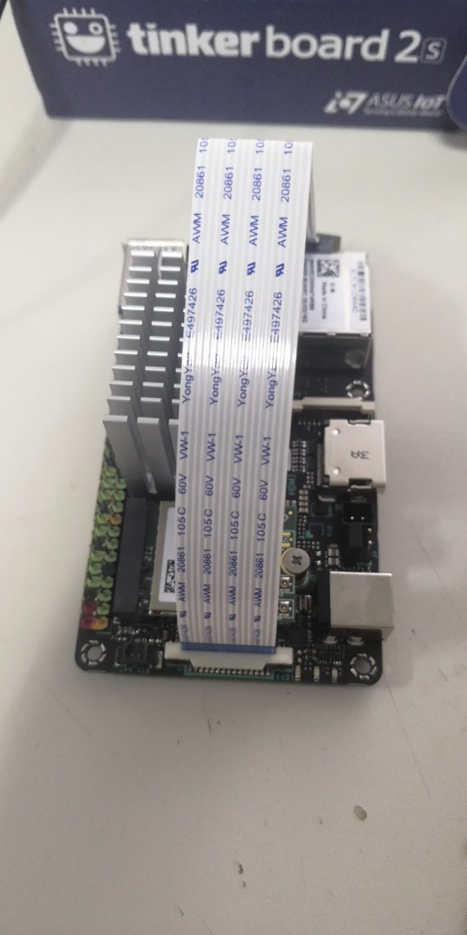

1、硬件连接部分

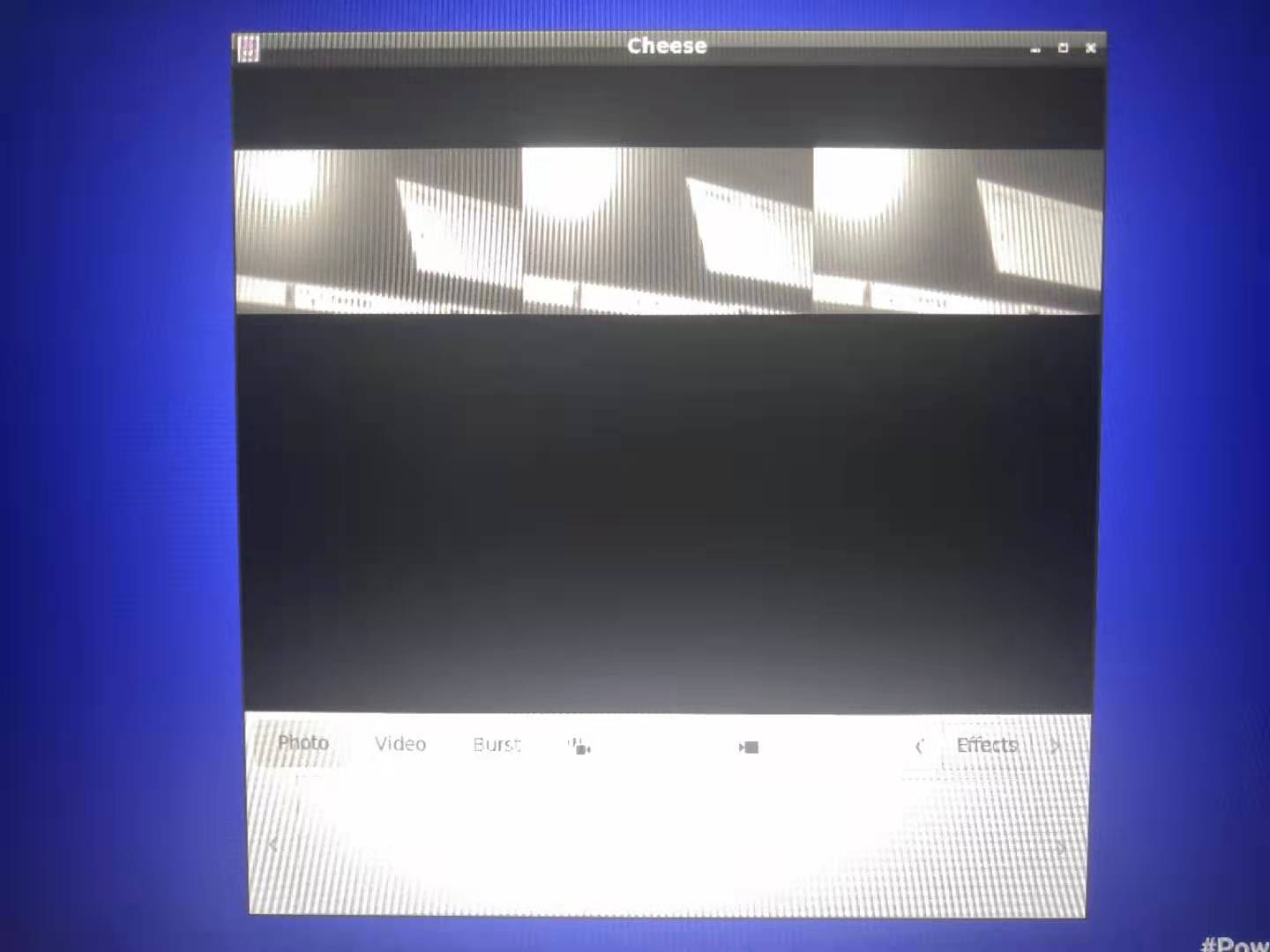

将摄像头FPC排线和板子的MIPI CSI接口连接,注意对准金属触点,FPC排线带字面朝上,如下图所示

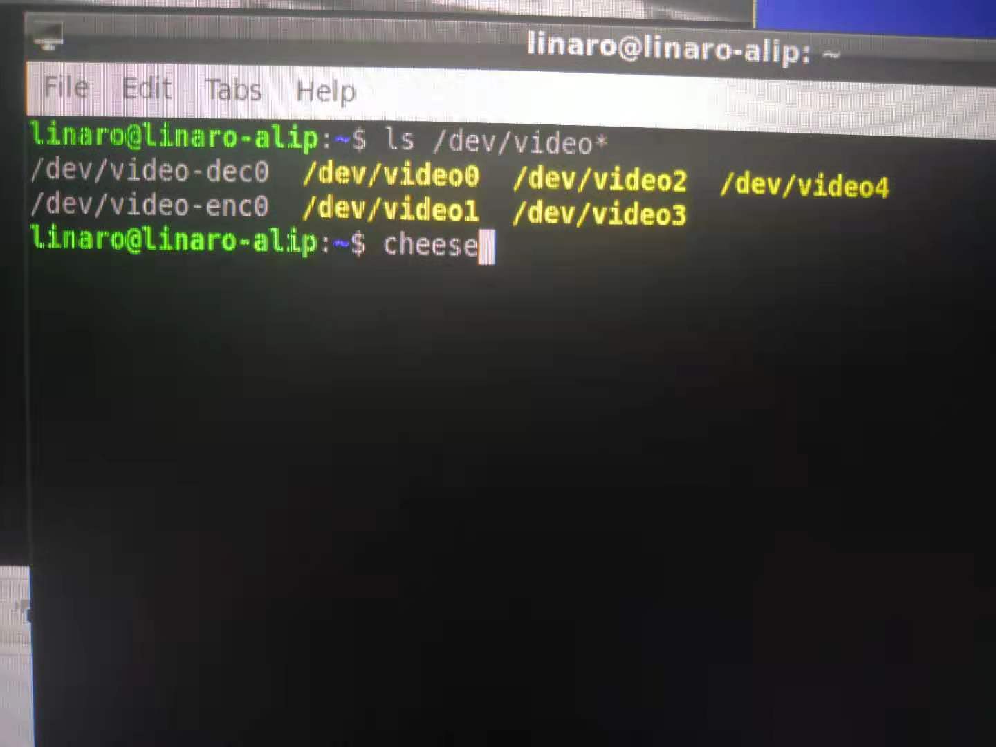

2、如何检测摄像头是否连接成功?
连接HDMI显示器,给板子上电,打开终端,输入:
  1. ls /dev/video*
看一下是否识别到摄像头,如果无法确认,断电后,取掉摄像头,再上电,打开终端重新输入一下命令,对比一下之前有什么不同
正常这样是已经识别到摄像头
3、怎么打开摄像头?
识别到摄像头以后输入命令,就能打开摄像头了
  1. cheese

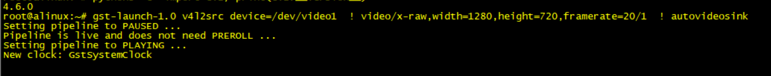

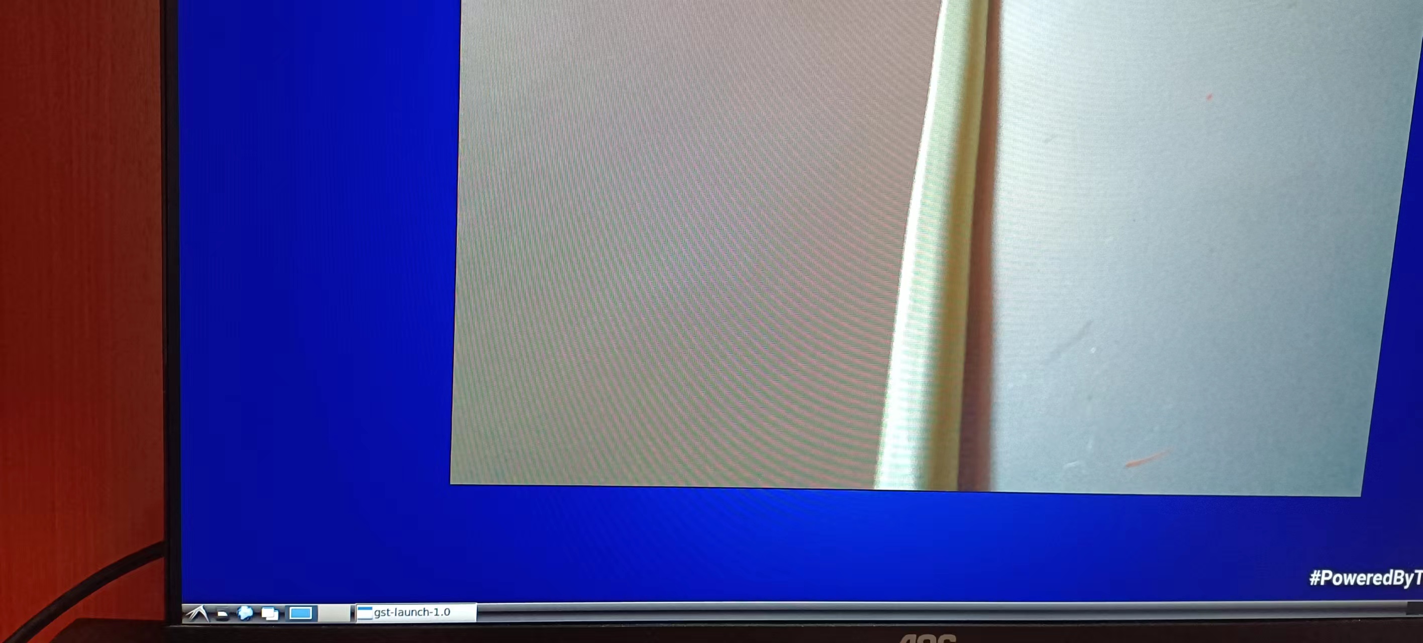

1:环境 Tinker_Board_2-Debian-Buster-v2.1.6-20220503
2:安装下:gst-launch-1.0
3:shell 执行
gst-launch-1.0 v4l2src device=/dev/video1  ! video/x-raw,width=1280,height=720,framerate=20/1  ! autovideosink 用这个测试。
4:结果
5:自带cheese 也正常,低版debian环境,我设备跟你一样效果。

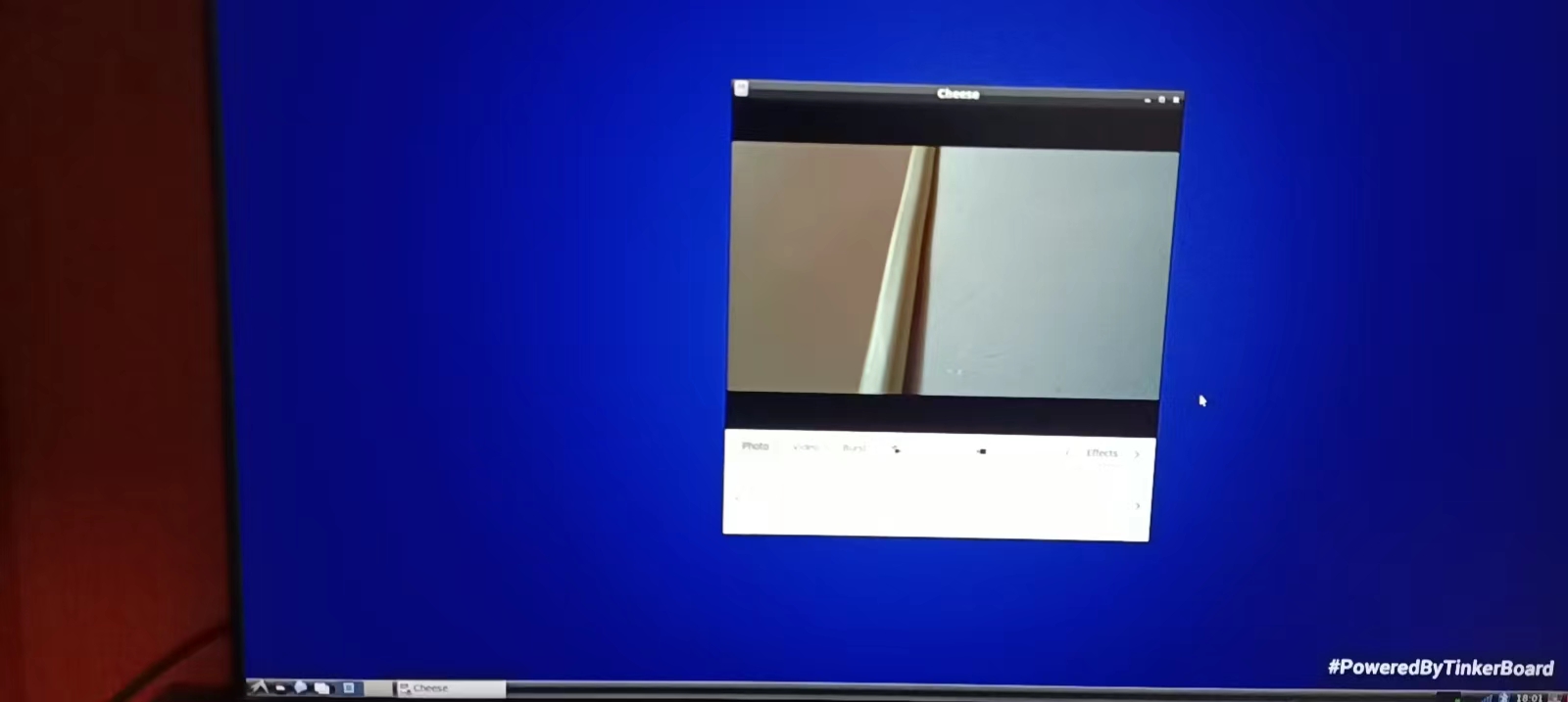

发表于 2022-11-26 17:59:54 | 显示全部楼层
RE: Tinker board 2/2s debian系统下使用MIPI摄像头
shell
shell
cheese
cheese
