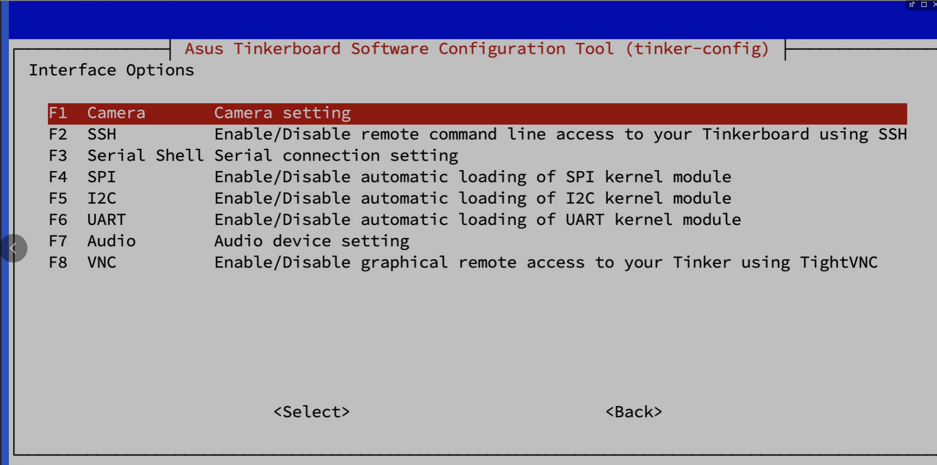

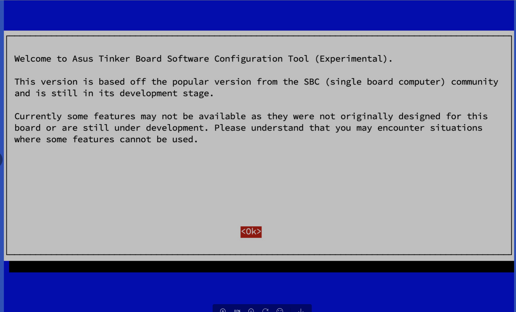

如果需要打开spi l2s等端口 ,可以打开终端命令行输入:tinker-power-manager 或tinker-config
可以进到一个图形界面,能打开各种接口
