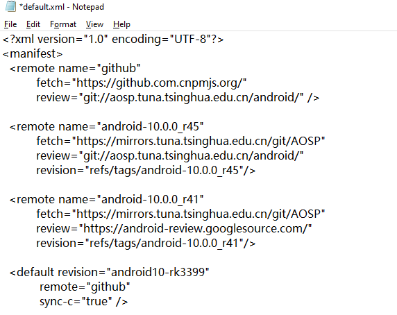

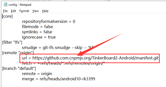

在执行
  1. repo init -u https://github.com.cnpmjs.org/TinkerBoard2-Android/manifest.git -b android10-rk3399
之后,会在本地得到.repo文件夹,
修改里面的.repo/manifest.xml文件
  1. <remote name="github"
  2.           fetch="https://github.com/"
  3.           review="https://github.com/" />
修改为
  2.           fetch="https://github.com.cnpmjs.org/"
  3.           review="https://github.com.cnpmjs.org/" />
这样就把github.com源换为国内的镜像源github.com.cnpmjs.org 了,同时,把
https://android.googlesource.com替换为
https://mirrors.tuna.tsinghua.edu.cn/git/AOSP
还有
https://android-review.googlesource.com替换为
git://aosp.tuna.tsinghua.edu.cn/android
保存后
这个时候 ,再repo sync 同步代码,就快了很多
一下飙升到3点几兆每秒!
其实这个换源方法,针对linux repo下载也是通用的
