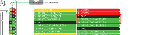

tinker board 2S的40P扩展引脚的uart0使用
Debian系统
打开UART0映射到ttys0节点:
请客户按照以下步骤启用UART0:
1,打開终端
2, sudo vim /boot/config.txt
3, 把其中一行的#intf:uart0=off 修改成intf:uart0=on
4,保存并退出
5,重新开机
重殷後,ttyS0节点就来了!
/dev/ttyS0 就对应这个 UART0了
