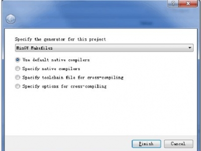

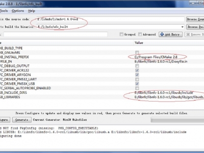

       Cmd下运行cmake-gui,详细配置情况如图所示:

Configure选项如下
  最后Generate,构建成功如图1所示。另外值得注意的是系统目录system32下需要存在libusb0.dll和libusb0.sys两个文件,如果没有可以网上下载一个。

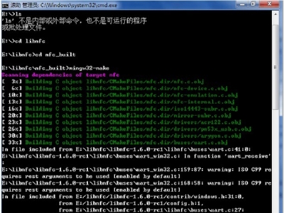

4. 编译工程
  第三步工程构建成功后,命令行下将目录nfc-built设为当前目录,最后minGW-32-make
