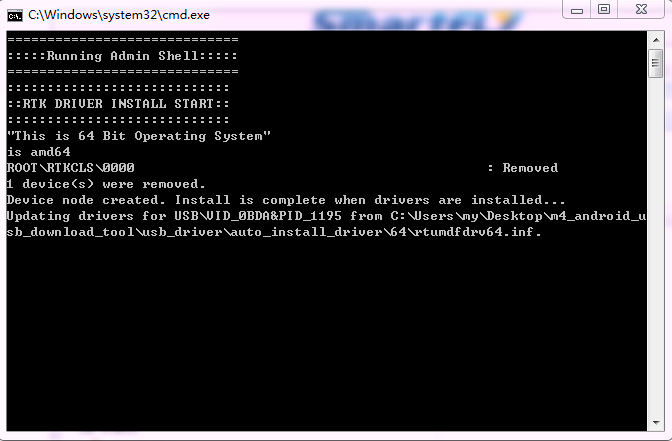

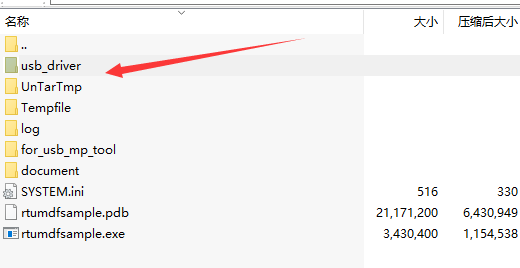

1、预装USB drvicer驱动,双击bat批量处理文件即安装驱动,烧录工具包有相应的驱动包
烧录工具下载链接:链接:https://pan.baidu.com/s/1Rtya7As7slfSByJRq3_9mQ  提取码:fsqa
安装完成

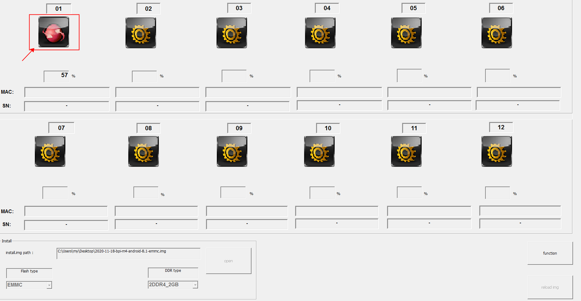

3、以管理员身份运行烧录工具rtumdfsample,选择配置,按照下图选择

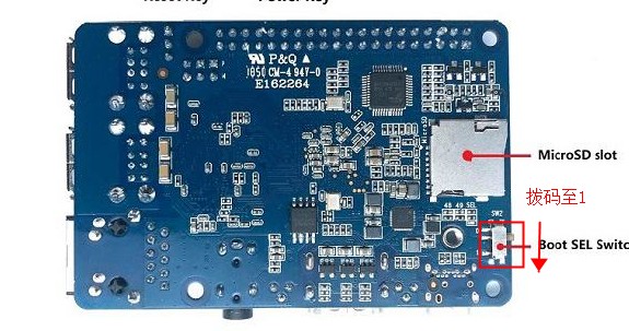

4、将板子拨码至1方向,按住板子BOOT按键用typec线将板子和电脑链接
5、点击右上方图标,等待进度达100%,即烧录完成

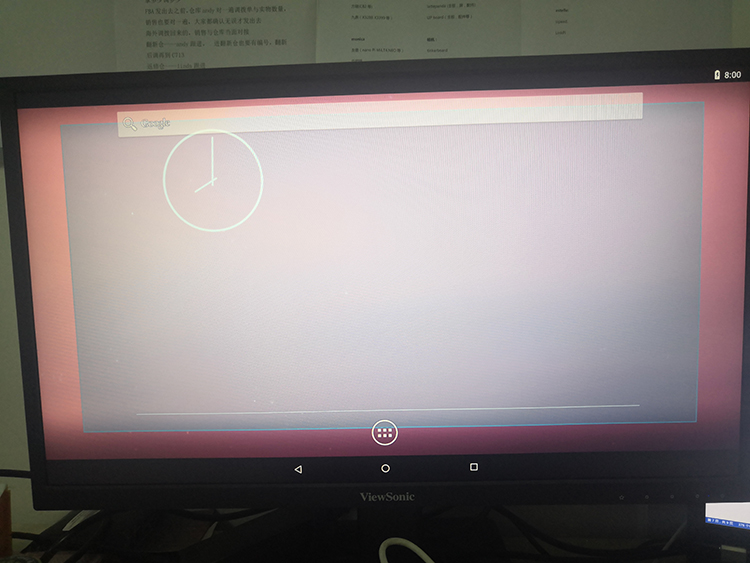

烧录完成
