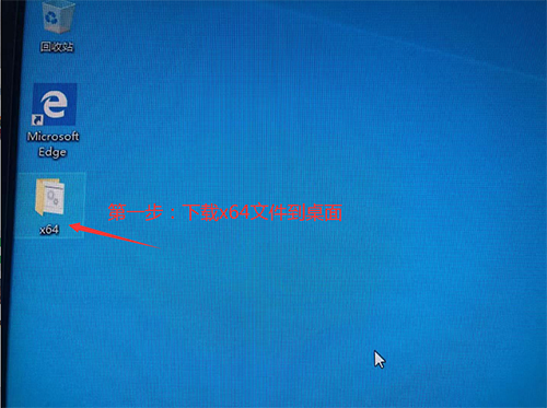

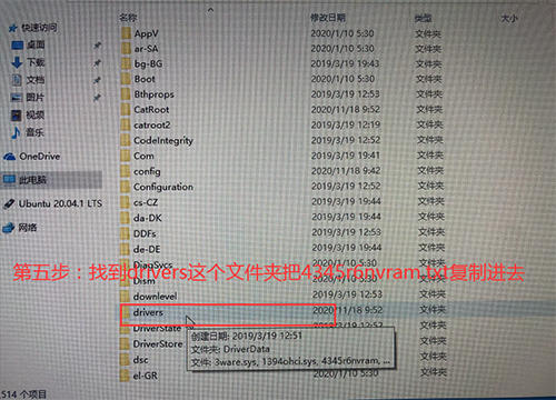

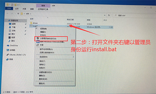

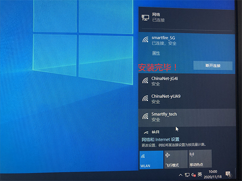

1、下载x64文件到电脑,如果下载速度慢也可下载到U盘再拷过去

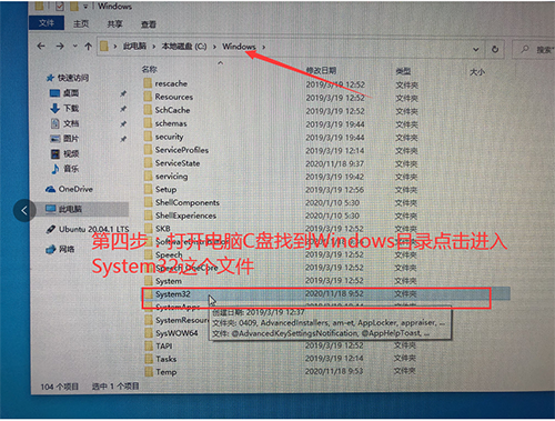

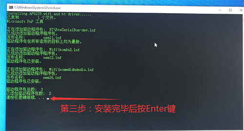

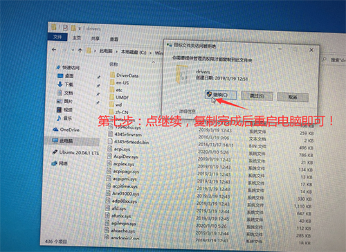

2、打开文件右键以管理员身份运行install.bat安装驱动,如果已经安装,直接复制  4345r6nvram.txt【路径:打开X64文件夹——driver——wifi 即可找到】 ,到 c:\windows\system32\drivers\复制完成后重启电脑即可!
3、注意!运行install.bat:是自动安装驱动,如果手动安装过的话,就直接复制4345r6nvram.txt,到 c:\windows\system32\drivers\ 就行了。

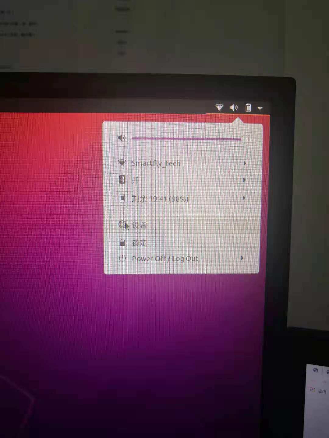

5、重启系统,正常连接WIFI,大功告成!
  1. sudo reboot
下附Windows步骤图解

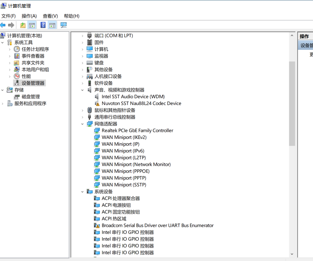

发表于 2023-1-6 13:39:36 | 显示全部楼层
重装了系统,按照这个步骤WIN10 WIFI一直搜不到,怎么回事。
