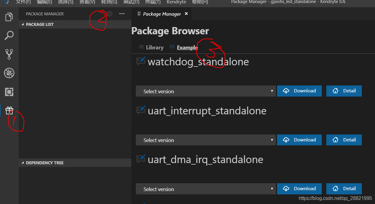

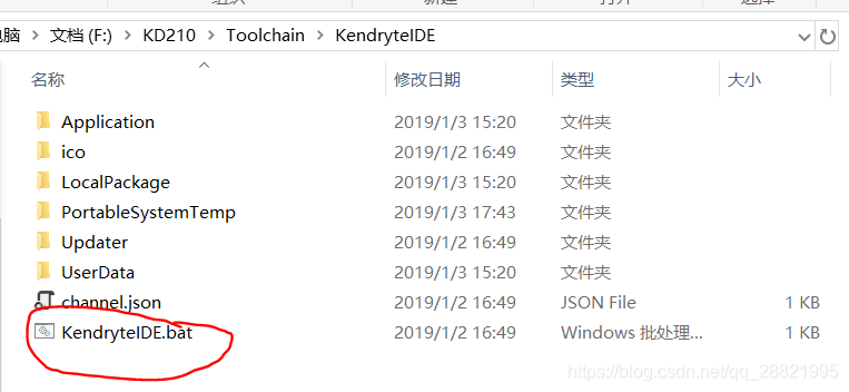

解压IDE后,运行图上圈的.bat文件,会自动下载安装,记住以后每次开启IDE时,都是通过这个。打开IDE,根据下图下载官方demo,下载后IDE会自动打开demo。

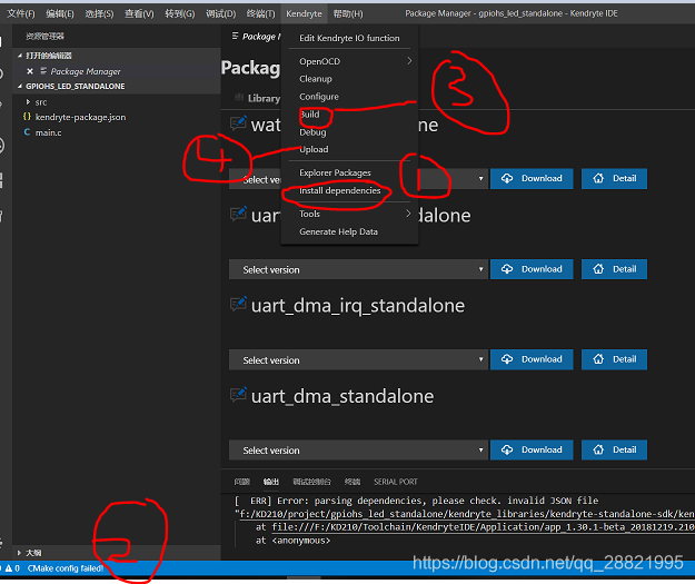

之后是添加依赖、编译、下载。
IDE还可以进行串口调试,在右下角的插口按钮,在串口调试时不要进行程序下载。
