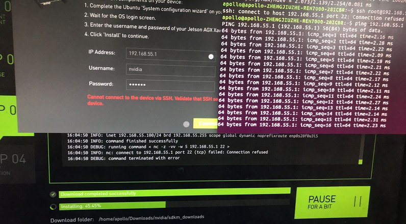

提示图片中问题。使用手动模式刷机。
注:如果认为网络不稳定,那么使用ping工具测试没有丢包。

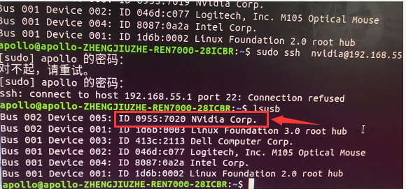

确定AGX设备处于Recovery

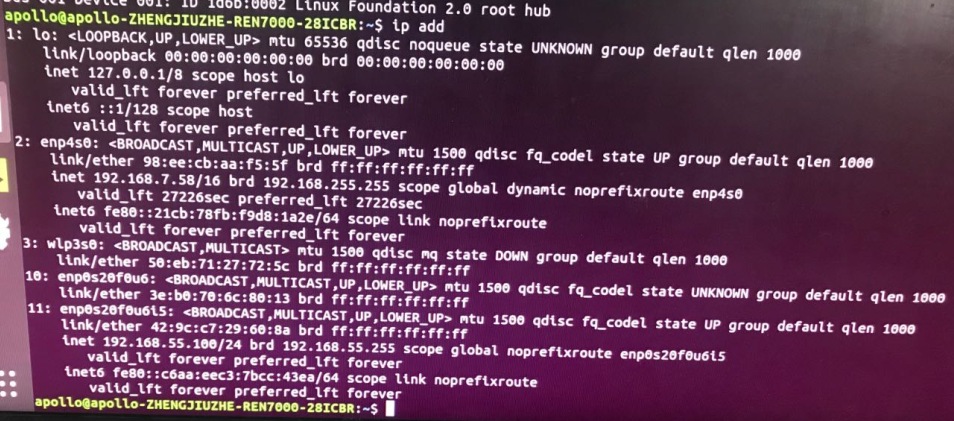

发表于 2020-7-21 10:08:06 | 显示全部楼层
AGX和虚拟机要同一网络环境下,IP地址要一致,建议是用有线网络连接到同一个路由器下
