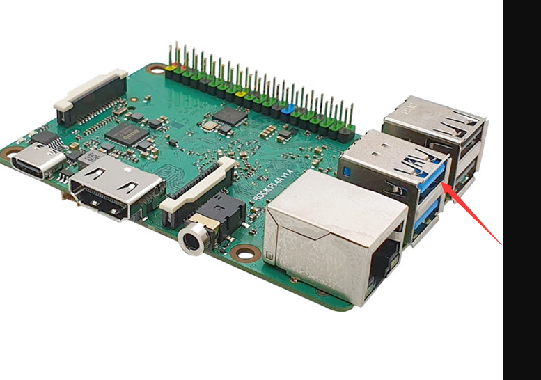

rockpi 4A 或4B 的typeC口只是用来供电的,
跑ADB的是OTG口,而OTG口现在是做成typeA的大口,如下图

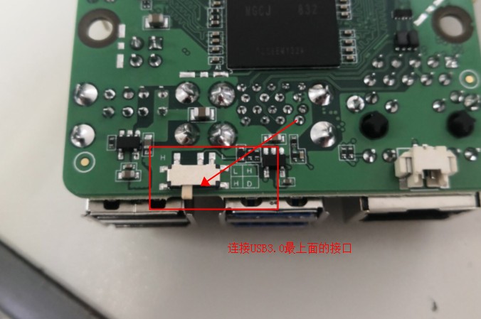

按照下图拨码,拨往一个焊点位置,H方向
要用两头都是大USB口的线来接到PC上,才能识别到USB设备做adb
