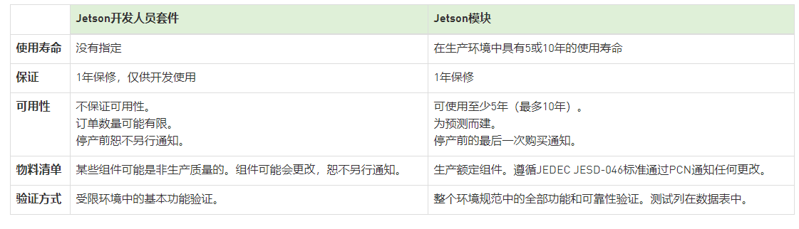

jetson nano带EMMC的模组与不带的开发者套件有啥区别?
发表于 2019-11-26 17:48:45 | 显示全部楼层 |阅读模式
Jetson开发人员工具包可以用作生产系统还是产品的一部分?
否。Jetson开发人员套件不可用于生产。开发人员工具包用于在预生产环境中开发和测试软件。
Jetson模块专为在整个使用寿命内部署在生产环境中而设计。
