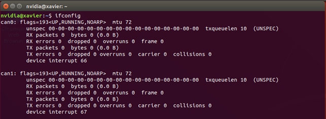

要检查CAN控制器是否已成功启用,请使用该ifconfig命令。在输出,你应该能够看到can0和can1网络设备之间,如图下图:

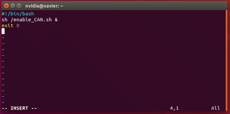

如果/etc/rc.localJetson Xavier上已存在该文件,请跳至下一步。如果它不存在,请继续并通过在终端中运行以下命令来创建它:
printf '%s\n' '#!/bin/bash' 'exit 0' |  sudo tee -a /etc/rc.local
sudo chmod +x /etc/rc.local
在行/etc/rc.local之前的文件中添加以下exit 0行:
sh /enable_CAN.sh&
/etc/rc.local文件现在应该如下所示:
现在应该在系统启动时自动运行enable_CAN.sh脚本并配置CAN控制器。要测试它,请重新启动Jetson Xavier并检查在终端中运行命令时是否仍然看到can0和can1设备ifconfig。

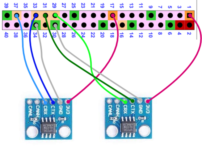

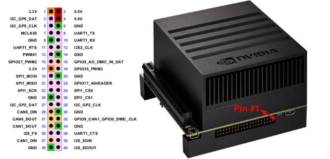

我们首先将扩展接头连接器的引脚#29(CAN0_DIN)和引脚#31(CAN0_DOUT)连接到其中一个收发器上的CRX和CTX引脚。同样,引脚#37(CAN1_DIN)和引脚#33(CAN1_DOUT)需要连接到另一个收发器上的CRX和CTX引脚。我们还需要将扩展​​插头连接器上的两组3.3V和GND引脚连接到收发器上的3V3和GND引脚。下图演示了收发器的引脚如何连接到扩展头引脚。

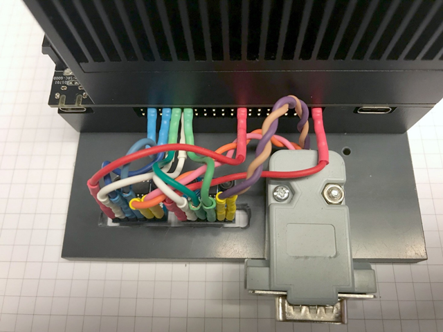

收发器上的CANH和CANL引脚需要连接到要与之通信的两条CAN总线的CAN高电平和CAN低电平线。我们还需要某种结构来修复收发器和Jetson Xavier开发人员套件。我们已经建立了一个简单的平台来安装板和收发器。下图显示了连接到Jetson Xavier开发人员套件并安装在此平台上的收发器。 5.png

您好,严格按照这个文章里的命令执行了一遍,然后一个命令窗口candump can1,另一个窗口cansend can0 123#1213141516171819,但candump那个窗口却什么也收不到,请问是怎么回事呢?连接和命令见下图。据说要调高低电平,具体是怎么操作呢?能指导一下吗?
