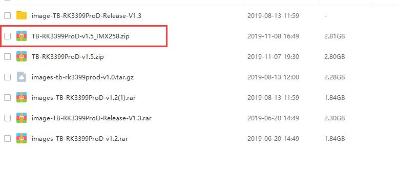

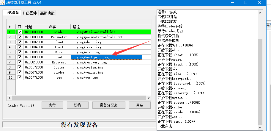

1.烧录固件,
基于TB-RK3399pro  固件 TB-RK3399ProD-v1.5,烧录android
替换了的BOOT为 boot-prod.img

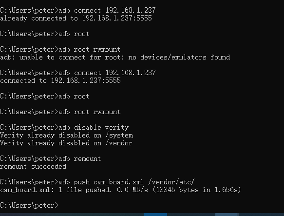

2,adb 提换/vendor/etc/cam_board.xml文件
开机进入系统,接tb-rk3399pro开发板上网(WIFI或有线都行)

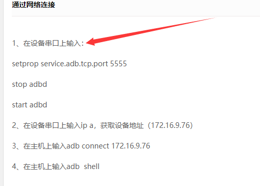

按这个教程,通过网络adb
http://t.rock-chips.com/wiki.php?mod=view&id=33
如上箭头所示,这个是在串口终端上输入的
如下教程是怎么接串口端登录板子
http://t.rock-chips.com/wiki.php?mod=view&id=24
然后在串口终端输入如上命令来启动网络adb服务
,然后在PC端打开CMD窗口,adb来替换cam_board.xml文件
摘过adb的人一看就懂的
用到的cam_board.xml文件在附件可以看得到
