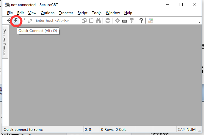

2、打开串口工具“SecureCRT”,点击“快速连接”按钮

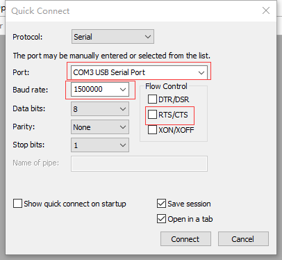

3、配置串口信息,端口选择连接开发板的端口号,设置波特率为1500000,不勾选流控RTS/CTS,如下图所示:
4、点击连接,就可以正常查看系统调试信息和输入用户命令。
