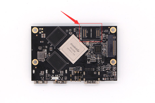

1、把emmc模块接好,模块是防反插的。

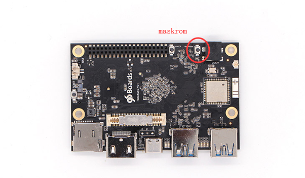

2、接好公对公USB接线,按住makrom按键上电,按键如下图所示

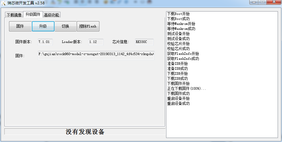

3、识别到maskrom设备以后,点击擦除flash
4、插拔一下电源线、USB线,选择好固件,点击升级,如图烧录完成,接上HDMI显示器就有显示了
