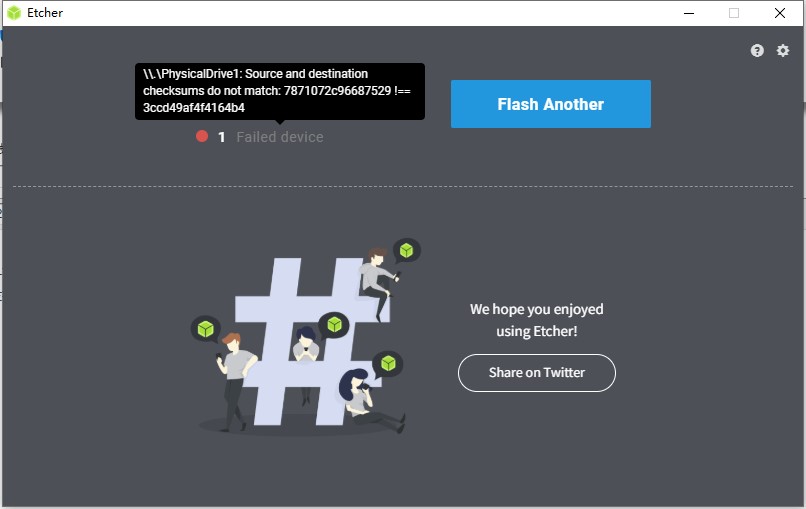

 楼主| 发表于 2022-5-10 17:14:31 | 显示全部楼层
重新烧录了一下,提示这个
这个存储卡没有问题,拿过来用之前里面是windows的启动盘,刚用来给别的电脑装过系统
发表于 2022-5-10 18:20:59 | 显示全部楼层
风火轮用户70494 发表于 2022-5-10 17:14
重新烧录了一下,提示这个
这个存储卡没有问题,拿过来用之前里面是windows的启动盘,刚用来给别的电脑装 ...
插上去,看能不能启动

 楼主| 发表于 2022-5-11 09:13:10 | 显示全部楼层
风火轮用户68631 发表于 2022-5-10 18:20
插上去,看能不能启动
不能启动,hdmi口的显示器黑屏,板子上的绿色led也只是常亮
